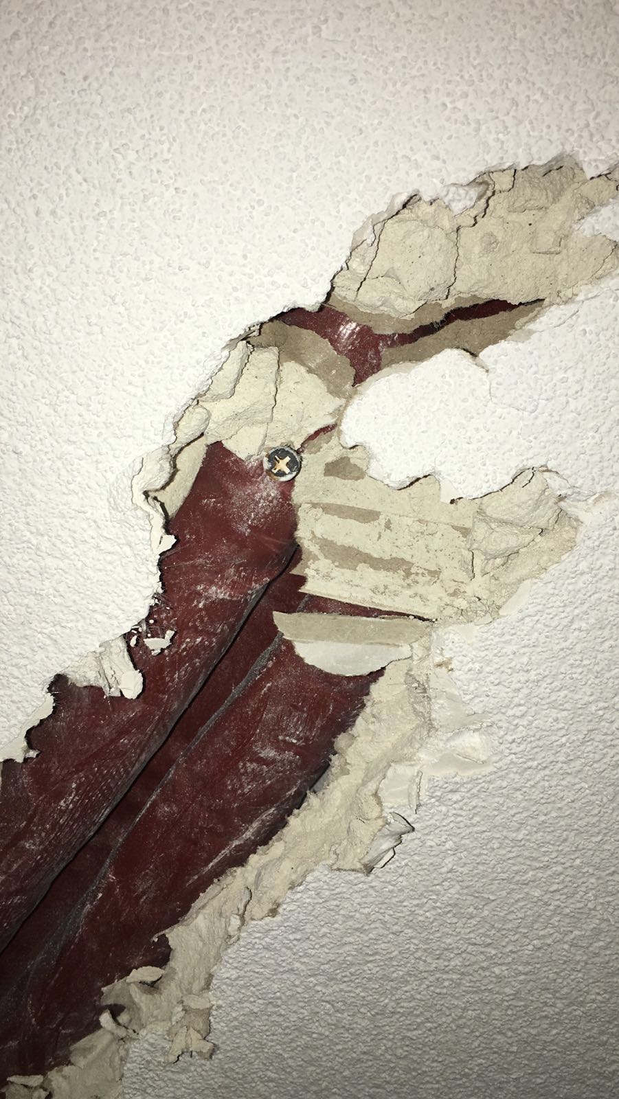

Messagepar knarf68 » lun. 8 août 2016 16:45
Les ennuis continues, après la plaques inductions je pense que les plâtriers (faisceaux de présomptions...) ont troués le tuyaux de l'aspirateur centralisé, le problème c'est qu'il est à tube extractible et qu'il reste bloqué après 3 mètres.... ils en restent encore 9 dehors.... Il faudra casser des cloisons pour fixer cela.
Et le ponpons, la descente des panneaux solaires thermique est aussi percée, donc pas d'énergie solaire pour encore un moment....
On ne sait pas encore l'étendue des problèmes mais je ne suis vraiment pas content!!!

Messagepar jo78 » lun. 8 août 2016 21:47
:shock: Comment ont-ils pu faire ça ? Les plaques de fermacell sont fixées sur des lambourdes donc normalement il n' y a pas à aller toucher dans le vide où passe les divers tubes .
En tout cas, il y a de quoi être furax

Le spécialiste solaire est intervenu ce matin, il a trouvé 4 vis plantées dans les tuyaux solaires juste dans une chambre, et ça continue à fuir, cela veut dire qu'il y a encore d'autres vis plantées quelque part d'autre.
On va prendre une décision drastique, refaire toute la descente solaire et passer par l'extérieur, va y avoir du sport avec le plâtrier...
Vis solaire.JPG (242.91 Kio) Consulté 8750 fois

Messagepar knarf68 » lun. 12 sept. 2016 15:16
Bon les plâtriers sont revenu, ils ont trouvé la vis dans les tuyau de l'aspiration centralisée. Pour le solaire, rien à faire, il y avait trop de vis dans les tuyaux. Donc on recommence... ils ont bouché les trous dans les murs et une nouvelle descente solaire du toit à la cave sera réalisée, tous cela au frais du plâtrier.
