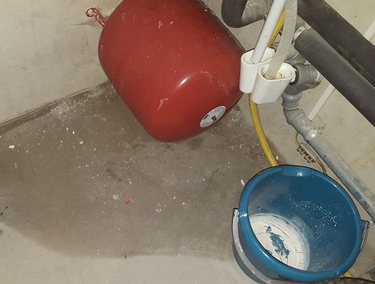

Je voudrais partager un petit problème que j'ai et qui me fait un peu souci...
Nous avons une maison qui a 6 ans, excavée, et sur le sol, dans le local technique, en dessous du système de chauffage nous avons une tâche assez grande, depuis quelque jours qui semble être de l'humidité par terre, et qui s'agrandit, pas très vite, mais qui s'agrandit... (voir la photo).
Bien que ça soit sous le système de chauffage, il ne semble pas qu'il y ai qqch qui coule. Ce qui veut dire que cela pourrait venir du sol, et ça m'effraie un peu.
Le problème c'est que je n'ai pas la moindre idée de quoi cela peut venir ni à quel type d'entreprise je peux poser la question. C'est vraiment bizarre.
Est-ce que c'est déjà arrivé à quelqu'un ?
Merci d'avance si quelqu'un à une idée :)
Pat.

Vous pouvez mettre un plastique pour être sur que ca vient depuis dessous ? est-ce qu'il y a une odeur ?

Super merci c'est une bonne idée je n'y avais pas pensé. C'est desornais chose faite. Je verrai demain si le plastique est mouillé ou pas...
Par contre non ça ne sent rien...

Bon alors j'ai mis un plastique.
En effet une gouille assez importante est présente a chaque fois que je vais voir, bien que j'enlève l'eau a chaque fois.
Donc j'ai appelé Soprogaz (qui sont venus assez récemment faire le contrôle annuel) pour voir si qqch une soupape ou autre aurait été mal fermée après coup.
On verra ça mardi.

Bon je vais pouvoir clore ce sujet.
Il y a une fissure sur une soudure du vase d'expansion et ça goutte. Ce n'est "que" ca.
Donc je dois demander à un sanitaire (selon Soprogaz) pour le remplacer.
Cest un "reflex 351". Quelqu'un a une idée de ce que ça peut couter ??
