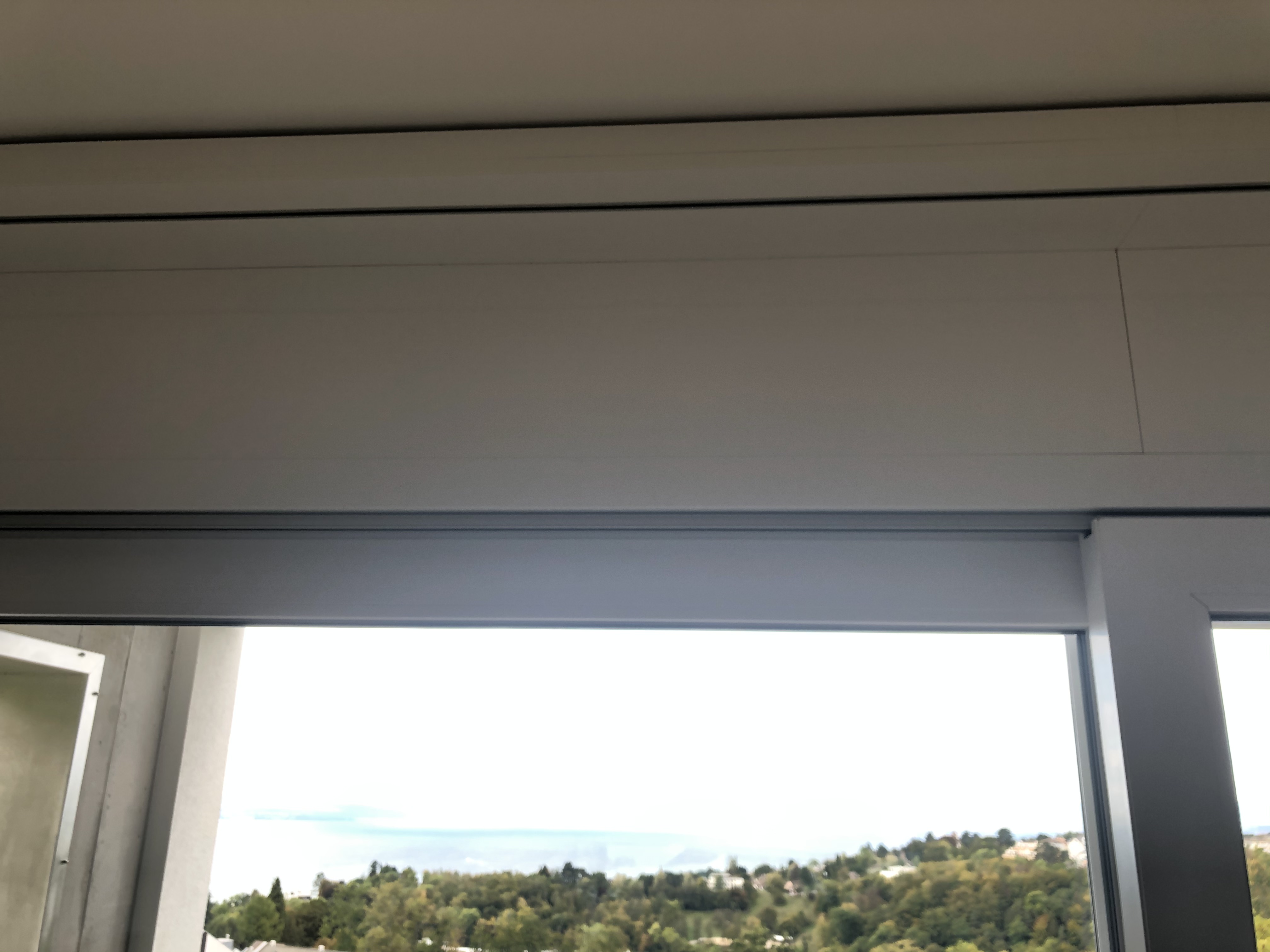

Nous avons dans notre salon une porte fenêtre de 512x220cm, au dessus de cette baie vitrée nous avons une galerie à rideaux.
Depuis notre emménagement il y a 3 ans dans cette construction neuve lors de fort vent nous entendons un fort claquement ou craquement qui vient du haut de la porte fenêtre.
Le constructeur est venu et à fait intervenir le fabricant de la porte-fenêtre pour un réglage mais le problème se reproduit.
J'ai l'impression que ce "craquement" vient de la galerie à rideaux, ou entre le haut de la porte-fenêtre et la galerie. J'arrive à reproduire le craquement en m'appuyant sur la vitre de la porte-fenêtre.
Je vous annexe une photo et un échantillon du son.
Son : https://1drv.ms/u/s!AqdwdXsa3RQVg7w3t0l02iXORYN9fQ
Avez-vous déjà eu un problème similaire? Selon vous que faut-il faire ?
