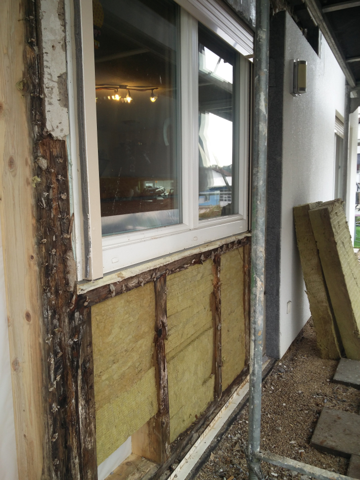

C'est en espérant être aiguillé pour la remise en état de ma maison construire en 2013 que j'écris ce Post.
Nous avons construit une maison Ossature bois en 2013, avec une EG qui est maintenant en liquidation.
Nous sommes déjà allé en Conciliation 2 fois, avons gagné la première fois (réfection partielle du crépis), puis avons trouvé un accord partiel il y a un an et demi : comme la société est en liquidation, nous avons accepté une partie de la rénovation à nos frais.
Cette rénovation concerne un mur extérieur : le bois a pourri à cause d'une grave infiltration d'eau, à cause d'une pergola mal posée.
Nous avions décidé de démonter (à nos frais) pour poser une autre pergola, plus grande et isoler correctement ; nous avons décidé cela car l'EG ne voulait pas reconnaître les dégâts, c'était l'occasion de démonter pour leur montrer qu'il y avait un vrai problème.
Le bois étant vraiment très pourri, la pergola n'a pas encore été posé car une réfection est nécessaire. Suite aux photos prises après démontage nous avons pu aller en justice contre l'EG.
C'est pour cette procédure que nous avons mandaté un expert à nos frais, pour savoir quels travaux entreprendre. Il nous a dit que seul ce mur posait problème, et nous sommes allé au tribunal de conciliation avec l'EG pour être dédommagés. Le travaux ont enfin commencé, et, en démontant le mur, le menuisier est devenu très alarmiste : il dit que c'est tout le tour de la maison qui a été mal étanché, et que la maison va continuer à "descendre" avec les années qui passent : l'ossature bois a été posé sur la dalle mais mal étanchée, ce qui fait que le bois pourrit.
Comme la structure porteuse est atteinte, l'analyse risque d'être compliquée, et les travaux couteux.
La garantie décennale devrait prévaloir, car on peut considérer que si les artisans n'ont pas respecté les règles du métier c'est un défaut caché volontairement.
Mais dans ce cas, comment procéder ?

Est ce que la construction a suivi les normes SIA ? Si non, il y a moyen de faire pression pour obtenir ce vice cachés.

A la vue de tes photos je pencherai non pas sur un problème d’étanchéité mais de point de rosée/ défaut de ventilation. Ce qu’il te faut c’est un architecte expert en ossature bois, la nature du défaut comme je le vois sur tes photos devrait être évidente pour un spécialiste.
Peux faire un comparatif entre ce qui a été construit réellement et ce qui a été offert, je pense aux parois, as- tu un descriptif des différents éléments qui composent tes parois et ce qui a été réellement construit?

Ce qui a été fait correspond à l'offre, d'après l'expert. L'infiltration d'eau s'est fait par la pergola mal posée : ils ont dit que nous n'avions pas surveillé les joints silicones, donc de notre faute...
Mais ces joints étaient cachés par une ferblanterie posée 1 an après.
L'eau est aussi entrée par une tablette de fenêtre. L'eau et la neige ont dû stagner et s'infiltrer peu à peu. Vu comme ça s'est propagé (on a vu quand ils ont démonté), il y a eu de l'écoulement d'eau derrière l'isolation périphérique. Entrée par les coins des fenêtres et les tablettes.
