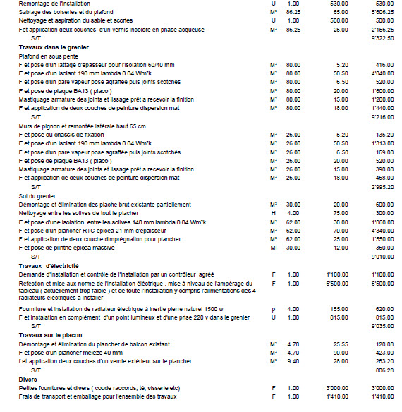

Je suis en train de voir pour acheter un appartement dans un vieux chalet qui à été rénové dans la fin des années 80. Il y a de la peinture a refaire, les murs de la cuisine à reprendre ainsi que le sol, les boiseries du salon et d'une chambre sont très foncé (brun rouge) à décaper et lasurer, le chauffage a revoir, le tubage de la cheminée + éventuellement le galetas a reprendre en nettoyage, débarras, isolation sous toiture (actuellement il n'y a que des lames de bois sous les tuiles entre les chevrons) reprise du plancher, isolation des pignons, refection du balcon qui est en bois trop souple (lames en mélèze) pose de radiateurs électrique + 1 poêle a pellets. C'est pour une residence secondaire.
J'ai reçu ce devis
devis 1 .jpg (117.02 Kio) Consulté 7318 fois
et la suite:
devis 2 .jpg (187.01 Kio) Consulté 7318 fois
J'aimerais quelques avis sur les divers postes de dépenses et les tarifs proposé. Certains me paraisse très cher comme le tubage des 4 m de cheminée, d'autre comme les radiateurs électrique ou la balcon plutôt correct. Je ne sais que penser des postes installation du chantier + transports et petites fournitures...
Merci par avance pour votre aide et vos conseils :D
Philippe

Comme tu le vois, ton post n'a pas séduit ;-) Je pense que personne n'a vraiment envie de passer en revue tout un devis ... o_0 :lol:
Le mieux est peut-être de prendre les éléments spécifiques qui te chicanent et en faire un post à part entière. Plus facile pour les gens de regarder le prix de leur "tubage" et de te le donner, plutôt que de parcourir tout un devis pour te donner leur avis.
Juste une suggestion ;-)

Le tubage d'une cheminée consiste dans l'inconscient collectif à balancer un tube dans un canal existant. Le tube doit bien coûter 50.- par mètre alors 4000.- c'est surement trop cher.
Ca tombe bien j'ai fait retuber mon canal, 13 mètres d'emmerdes totales, j'ai payé 13'000.- pour un équipe de 3 personnes pendant 5 jours. Je doute que mon installateur ai gagné sa vie sur ce coup.
Dans ton devis je suis plus attiré par le poste du "contrôle électrique" suivit du coût de la réparation. Ca fait sourire c'est surement une tradition valaisanne...
Sur Vaud tu peux procéder intelligemment, le contrôleur vient contrôler l'installation mais ce n'est pas un contrôle officiel, tu reçois une marche à suivre de remise en état. Tu répares ou fait réparer et le même contrôleur procède au vrai contrôle qui lui est tout à fait en ordre. Curieux, mais efficace et tout le monde est content, le contrôle rase deux fois, le proprio remet en état à "la va comme je te pousse" et au final l'installation est en ordre, ce qui est le principal.
Ensuite les radiateurs électriques, je suis étonné, ça existe encore ou c'est encore une tradition valaisanne?
