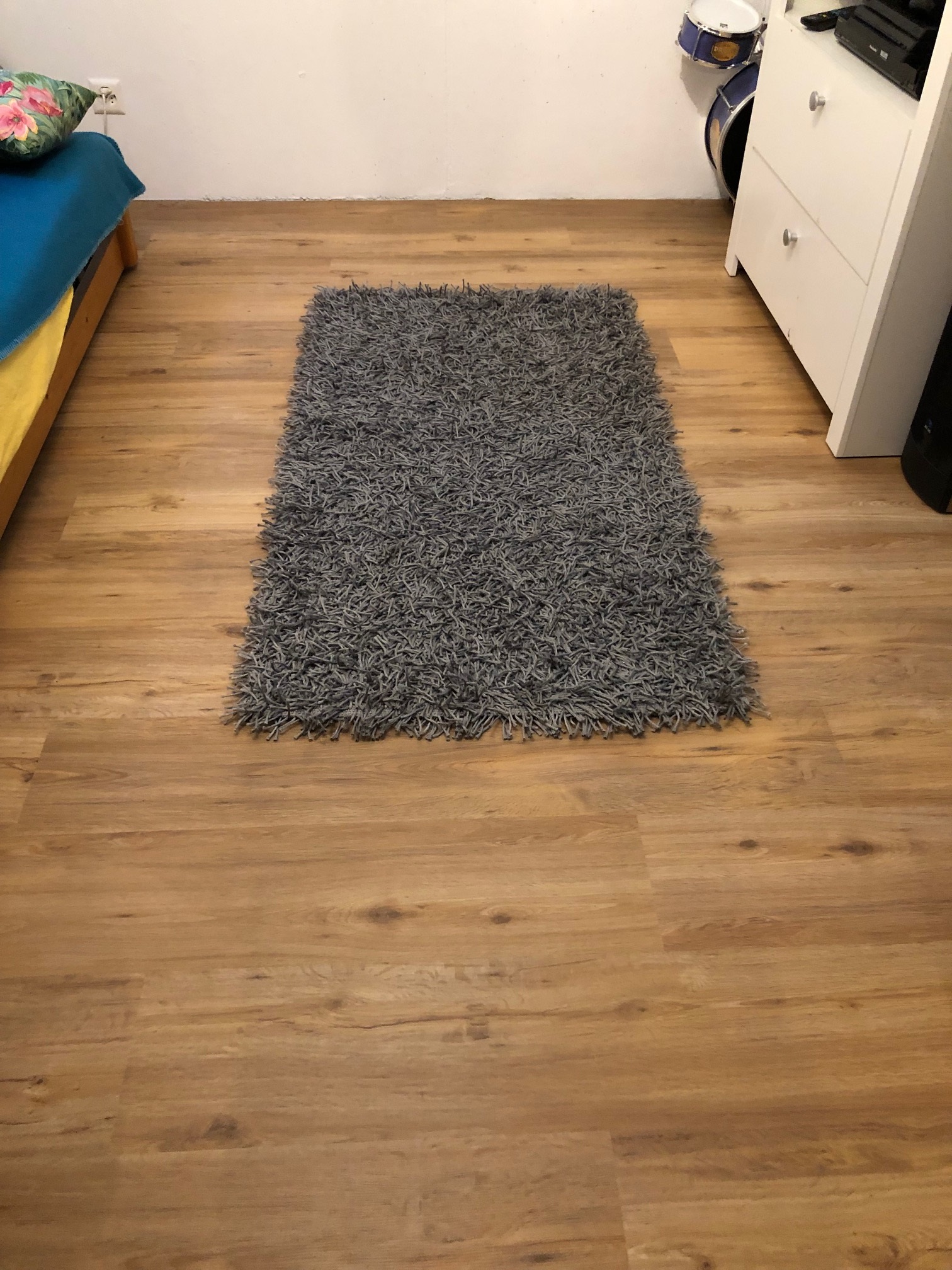

Parquet posé
sous-sol 3.jpg (829.94 Kio) Consulté 11030 fois
Franchement satisfait du résultat, un bien meilleur rendu que le stratifié. En plus, plus chaud, isolant, isonorisant et "moelleux" que les autres stratifés que l'on a dans la maison. Une bonne nouvelles, ça se coupe comme le stratifié avec une petite machine à couper. Un peu plus difficle à poser qu'un stratifié, sans doute plus proche du vrai parquet. Il y a plus de 90% de matière naturelle, seul la couche supérieur est en vinyle.

Joli ! Je suis très curieuse d'avoir des nouvelles dans la durée de ce sol :)
Autrement j'ai effectivement pu voir la différence, vu que j'avais des échantillons de parquet liège et stratifié standard que j'ai pu comparer face à mon (hem) merveilleux carrelage. Le confort du liège est, comme vous le soulignez, très sympa, souple, chaud, mais... reste que le sol Egger est vraiment tout lisse et très artificiel, j'arrive pas à apprécier. Et niveaux couleurs je ne trouve pas mon bonheur; en plus, je ne sais pas comment ça se comporte avec l'humidité et une sollicitation plus intense, vu que chez moi ce sera le salon qui est ouvert sur le jardin et l'entrée et qu'il continue sur la cuisine en même temps, avec humidité, saleté, animaux etc... Je ne me fais pas de soucis sur le liège en lui-même, mais le coeur en HDF n'a pas l'air traité donc pas plus résistant qu'un stratifié normal.
