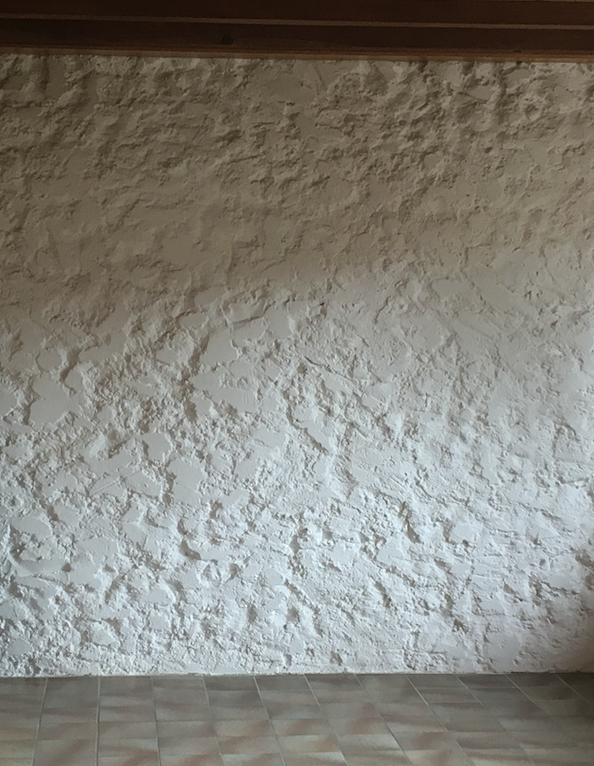

- Il faut compter environ 50m2 de carrelage - quel serait le coût du désamiantage ? Peut-il y avoir également de l'amiante dans le crépis intérieur (photo en annexe) ou dans la colle de la tapisserie ?

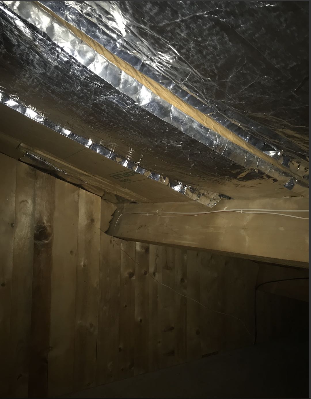

- Je joins aussi une photo de l'isolation de la toiture ... des remarques ?

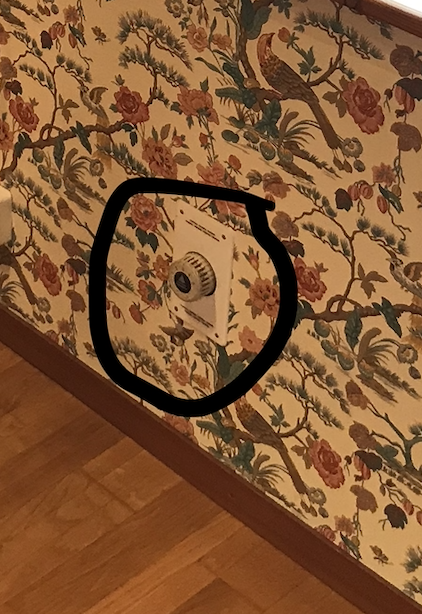

J'ai aussi constaté un système de vanne de chauffage inclus dans le mur (pas facile à expliquer). Je joins une photo ? Avez-vous déjà vu ça... prévoir quelque chose ?

Je vous écris concernant l’amiante que pourrais avoir dans votre maison.
Effectivement si votre maison et construite ou rénovée et transformée avant 1990a il y’a risque que certains éléments contiennent de l’amiante.
Pour être sûr il faudra que vous faites appelle d’une entreprise spécialisée en diagnostic de l’amiante.
Je pense que un prélèvement coût environ 90CHF en suite il y’a établissement de rapport d’amiante à mon avis et selon l’information que j’ai totalité pourrais vous coûter environ 2400-3000CHF,mais demander plusieurs offres quand même.J’ai des plusieurs contacts et je pourrais vous guider.
Concernant les 50m2 de carrelages la facture pourra s’élever entre 10 000 et 13 000CHF selon l’entreprise que vous choisissiez.
En fait le crépi pourrais s’avérer amianté mais cela juste le diagnostic pourra le déterminer.
