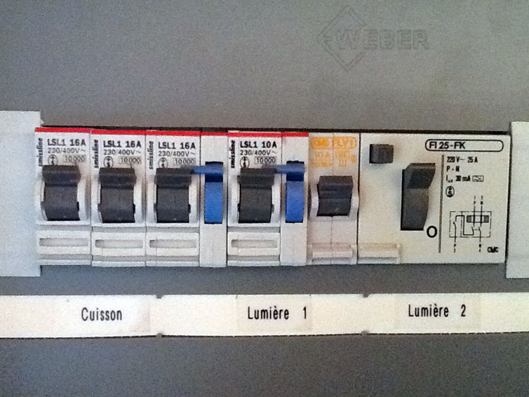

Mon vieux four est à changer, on en a racheté un, jusque la c'était facile. Ca se complique pour le branchement et j'aurais besoin d'aide.
L'ancien four avait les caractéristiques suivantes:
- 380v
- 2550 watts
- branché en 2 phases (2~380v) plus la terre
Le nouveau four a les caractéristiques suivantes :
- 230v
- 2800 watts
- le branchement doit être Phase Neutre Terre (~230v)
Au tableau électrique j'ai trois phases chacune protégée par 1 disjoncteur 230/400v 16A, les fils sont en 2.5 mm²
Voila donc ma question est comment doit se faire le raccordement?
Je constate que un des deux fils de phases qui alimentait l'ancien four est un câble bleu bagué avec du scotch noir et raccordé à une phase afin d'avoir les deux phases. Ce four a fonctionné 15 ans sans problèmes comme ca.
Afin d'avoir du 230v est il juste de "simplement" déconnecter cette phase, enlever le scotch noir pour retrouvé un fil tout bleu et le branché sur un neutre? En faisant ainsi j'aurai bien au niveau du four Phase Neutre et Terre pour raccorder mon nouveau four.
Si quelqu'un pouvait me confirmer que cela est fait dans les règles de l'art ce serait super, ou alors m'informer des problèmes éventuels.
D'avance merci
Cordialement
RenovLio

Messagepar RenovLio » lun. 10 août 2015 11:39
voila une photo du coffret electrique avec à gauche les trois phases.

Messagepar Arkip » mer. 12 août 2015 22:50
Je reponds Avec le compte de ma cherie (flemme quand tu nous tiens).
Donc : c est juste, pour avoir 230 volts, tu peux prendre n Importe quelle phase Et utiliser le fil bleu comme neutre sans oublier de bien le raccorder au tableau electrique sur une borne de neutre.
