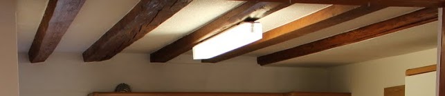

Sur un projet j'ai des solives de 140x140mm environ, partiellement appartente, espacés de 40 à 45cm dans un cas, et 70 à 75cm dans une autre pièces.
Je dois rendre ce plafond antifeu EI30. Que faire au mieux ?

je visserai simplement des plaques de fermacell 15 mm sous les solives. Attention les joints doivent être collés.
Si vous voulez éviter l'effet caisse de résonnance, voir si il est possible de mettre de la laine de roche entre les solives avnt de mettre le fermacell

dommage de perdre de vue ces belles poutres apparentes.... un bon décapage pour leurs donner un aspect naturel et c'est tip-top...

Pour avoir des poutres apparentes aux normes antifeu EI :) 30 il faut qu'elle fasse 120x200mm malheureusement
