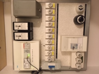

En espérant que vous lisiez ce nouveau post. Nous venons de terminer la visite d'un chalet et il nous plait beaucoup. Sur vos conseils, j'ai pris en photo le tableau électrique (ci-dessous).
Le chalet a été construit en 1972. Le chauffage est électrique (boiler électrique et radiateurs directs).
Le toit a été refait en 2013 (tuiles, isolation); les fenêtres changées en 2020 (il y a quelques mois). Il va de soi que nous devrons remplacer le chauffage (probablement pellets et panneaux solaires?)
Quel est l'état de l'électricité? A quoi faudra-t-il faire attention? Devons-nous remettre aux normes et quels seraient les coûts?
Merci d'avance pour vos conseils!

Messagepar knarf68 » mar. 16 juin 2020 10:40
Demandez un rapport OIBT, il doit être fait régulièrement. Si pas dispo c'est au vendeur de le fournir

Merci Knarf68. La régie me dit que le propriétaire ne l'a pas fait et qu'il ne le fera pas et que c'est au contraire à l'acheteur de le faire.
A qui dois-je m'adresser pour le faire? En quoi est-ce différent du certificat CECB?
Merci!

OIBT=électricité, donne une idée des frais à engager pour la mise en conformité
CECB=énergie, foutaise d'architecte car l'influence de l'utilisateur n'est pas prise en compte.
et la cerise sur le gâteau diagnostique amiante.
