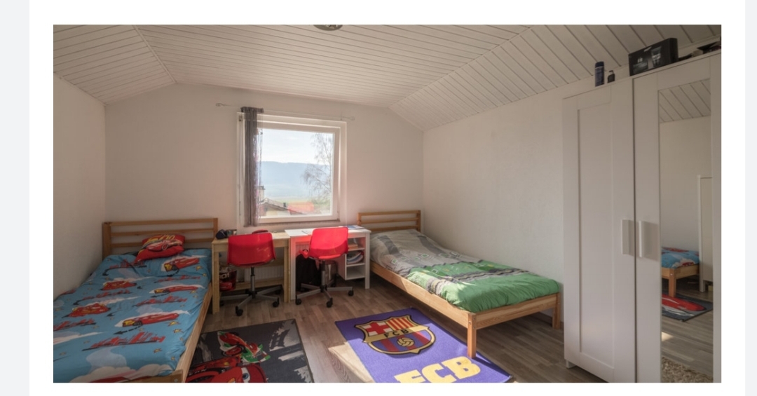

Nous venons d'acheter une maison. A l'étage il y a 3 chambres. Deux chambres mansardées avec fenêtre de toit et assez petite et une plus grande avec une vraie fenêtre.
N'ayant besoin que de deux chambres à l'étage nous souhaiterions passer de 3 à 2 chambres à l'étage. Or si on ajoute une cloison dans la grande chambre on se trouve coincer par la fenêtre (cf. Photo). Je pensais la murer mais j'aimerai éviter de refaire tout le crepis de la façade qui a seulement 5 ans. De plus, on créerait deux "vraies" fenêtres dans chacune des chambres.
Avez vous des idées à me suggérer qui m'éviterait de refaire le crepis?
Avez vous aussi une idée du prix pour murer une fenêtre? Et créer deux fenêtres supplémentaires sur le mur de façade?
Enfin que pensez vous d'agrandir l'ouverture actuelle de la fenêtre pour y intégrer deux fenêtres ?
Salutations

Pour autant que 2 petites fenêtres soient suffisantes, il doit être possible de diviser la pièce et la fenêtre.
J'ai vu un certains nombres d'exemples, surtout en bâti ancien, où la fenêtre d'origine fut déposée, et la pièce divisée jusqu'au cadre de fenêtre, 2 petites fenêtres de part et d'autre de la nouvelle cloison remplaçant l'ancienne fenêtre, le tout sans qu'il soit nécessaire de toucher à la maçonnerie.
En réalisant le tout en menuiserie (qu'elle soit de bois, métal ou PVC), les 2 fenêtres apparaîtraient vu de l'extérieur presque comme une seule double fenêtre : le montant entre les 2 étant en menuiserie et non en maçonnerie.

Merci pour cette réponse rapide et complète je vais me pencher sur l'option menuiserie alors.
Une dernière question car je suis neophyte. Vous indiquez dans votre message qu'il faut s'assurer que deux fenetres suffisent. Comment savoir si cette fenêtre divisée en deux suffirait. Au final on resterait sur un nombre d'ouverture semblable à ce que nous avons aujourd'hui soit:
1 fenetre de facade séparée en deux petites fenêtres
2 une fenetre de toit dans chacune des deux chambres également
Enfin est ce qu'il y a une distance minimale à respecter entre une cloison et une fenetre ?

Par suffire je parlais de l'apport de lumière naturelle, mais dans votre cas s'agissant de réunir avec 2 autres chambres ayant déjà chacune une fenêtre de toit, et comme vous mentionniez murer l'ouverture comme alternative, il ne devrait pas y avoir de problème.
Pour ce qui est des distances, un menuisier sera plus à même de vous répondre.
De plus, ne pas oublier que les modifications d'ouvertures sont généralement soumises à permis de construire et/ou autorisation (les voisins pouvant être impliqués). Un "simple" changement de fenêtre devrait passer beaucoup plus facilement.
