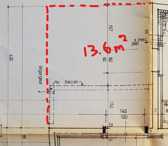

Voilà nous avons le projet de faire une extension à notre maison. Il s'agit de "fermer" l'espace entre 2 murs extérieurs.
Capture d’écran 2020-10-05 202137.png (389.35 Kio) Consulté 11779 fois
La pièce ferait 13.5m2
La seule requête étant qu'on puisse avoir une terrasse sur le toit de cette extension (il y a actuellement un balcon)
Nous n'avons pas de budget précis mais 100-120k me paraissait pas hors sujet.. et pourtant nous avons fait appel à un architecte qui devise les travaux à ... 210'000.- HT, dont 44'000.- d'honoraires (architecte uniquement)
Suis-je complétement à côté de la plaque et c'est la réalité du marché ?!
Merci de vos avis et conseils...

Vous êtes sur quel Canton/région? (Architecte obligatoire ou pas?)
Des connaissances ont fait réaliser une extension plus grande pour 60'000.-, certes avec de grandes baies vitrées mais avec un toit en pente.
Le toit-terrasse doit faire grimper la note (structure, étanchéité, isolation). S'agit-il d'un projet en dur ou d'un projet type véranda? A noter que la très petite surface fait que les frais fixes représentent d'autant une plus grande proportion du coût.
