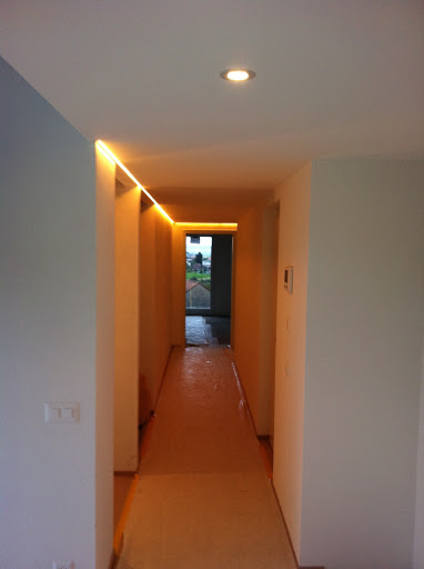

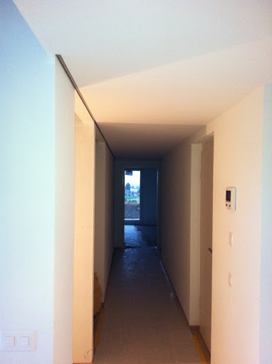

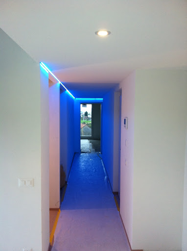

Quelques photos de l'éclairage LED de mon corridor (le truc est en mode disco, pas réussis a prendre toutes les couleurs)
Re: Eclairage indirect
Messagepar Kouki » mer. 15 juin 2011 12:37
Excellent !
Le sapin à Noël serait presque superflu :D
