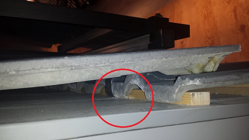

Les panneaux sont installés de manière assez astucieuse, en glissant une "ancre" sous les tuiles, qui vient se crocher sous les lattes. Ces ancres soutiennent des barres horizontales, sur lesquelles sont ensuite vissés les panneaux. Donc pas besoin de "tout casser".

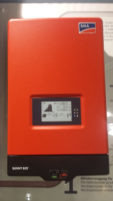

Il y a ensuite l'onduleur SMA Sunny Boy 3000HF (Entreprise allemande). Il coûte 1000 euro sur internet
http://www.sma-france.com/produits/ondu ... 000hf.html

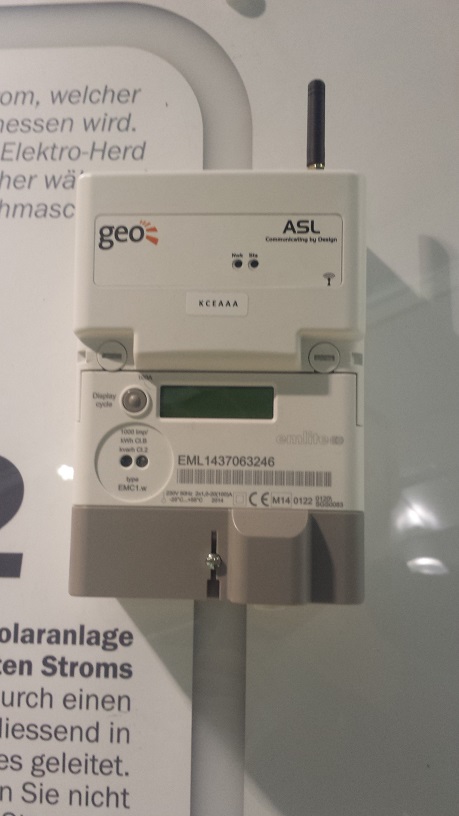

Le compteur d'électricité et transmetteur wifi:
