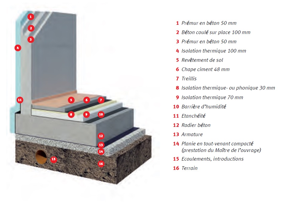

C'est très discret... C'est clairement indiqué pour le radier sans excavation. Mais pour la cave, il faut regarder le plan de coupe.
L'architecte nous a confirmé ceci. Weberhaus également. Et le service des constructions a demandé une isolation à la cave, uniquement sous les pièces chauffées, car Weberhaus ne prévoyait rien. Cela coûte environ 80.- par m2 d'isolation sous la cave.
Notice descriptive des travaux et des équipemens 2012:
(P.29 et 30 pour les maisons sans cave. Page.31 pour maison avec cave)
p.29
120 mm d’isolation thermique (périmétrique)
(pour radier sans excavation); Le pourtour du
radier reçoit une isolation périmétrique.
p.30:
Votre radier Weberith comporte une isolation de
120 mm posée sous-radier (radier sans cave) afin
d’assurer une efficience énergétique idéale.
p.31
Voici le plan de coupe de la cave. On voit qu'il y a 100mm d'isolant autour de la cave, mais rien sous la cave.

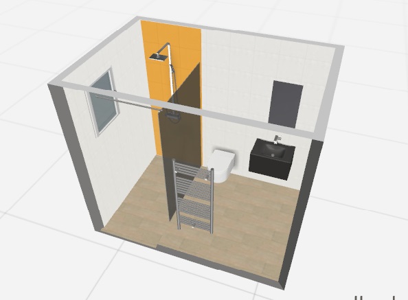

Hier opération Salle de bain:
- Plans 3D des salles de bains pour visualiser les emplacements et espaces
- Grosse visite sur Reuters-Badeshop.de pour me familiariser et obtenir les plans techniques des différents éléments.
A l'origine nous avions été chez Lapeyres faire un devis, mais on s'est vite rendu compte que ce serait difficilement conciliable avec la manière de travailler de Weberhaus. En effet, WH installent des bacs à douche encastrés dans la chape, et Lapeyres ne le fait pas.
Il faudra aussi fournir les plans de perçages et d'installation des WC, lavabo, baignoires, etc. et Lapeyres ne les fournit pas immédiatement.
L'avantage de Reuters Badeshop, c'est qu'on a tout instantanément: prix, délai, plans technique, conseils d'installation. Par contre faut du temps pour comprendre !
2ème avantage: on a des marques pour le prix de produits sans marques. On paie le même prix notre baignoire Kaldewei ou Villeroy&Bosch que la baignoire de marque Lapeyres.
J'ai donc décidé de commander des bacs à douche Kaldewei, les mêmes que ceux proposés au World of Living, afin de simplifier les choses...

Sinon, pour en revenir à la SDB, j'utilise ma-salle-de-bains.com pour faire les 3D, c'est assez pratique:
