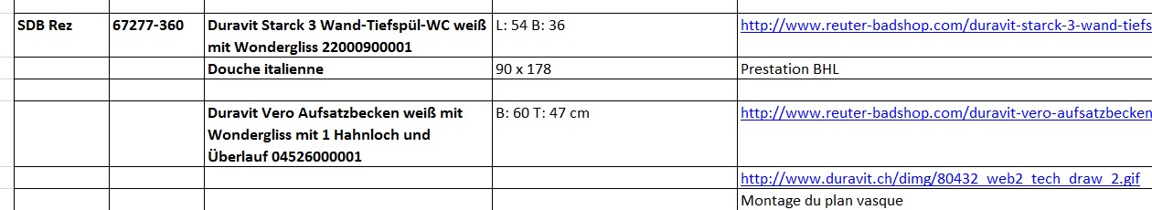

Hier soir minuit, renvoi des plans des SDB et des données techniques concernant les objets sanitaires (Toilettes, Lavabo, douche) à Weberhaus.
J'ai tout fait moi-même avec un beau crayon et un beau papier... ça m'a rappelé les cours de dessin techniques :-) On est jamais mieux servi que par soi-même :-)
J'ai annexé un document excel avec les références de Reuters Badeshop et les liens vers les PDF des constructeurs (Duravit, Kaldewei et Villeroy Bosch). Je pense que tout est là :|

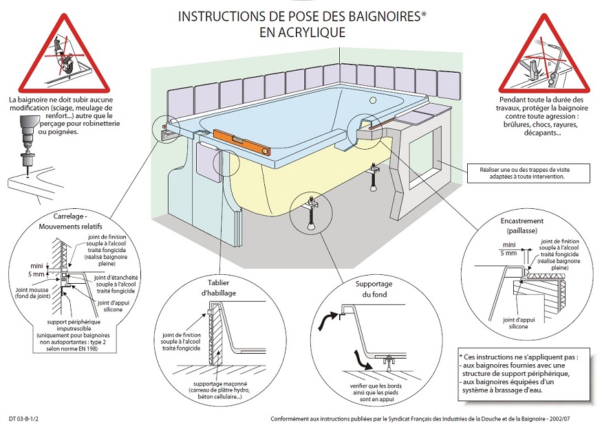

Installer une baignoire, un bac à douche
Messagepar birdy » mer. 12 juin 2013 10:35
Je me pose une question:
Cela ne semble pas compliqué d'installer une baignoire/douche (mais les dégats peuvent être terrible en cas de soucis):
- Choisir de préférence une baignoire en acier émaillé (Elle ne se déformera pas et ne "jouera" pas sur les joints). Si acryl, prévoir un support côté mur
- Fixer et mettre à niveau les pieds
- Coller le joint d'étanchéité entre le mur et la baignoire (Il existe des joints avec colle double face visiblement)
- Installer bonde et trop-plein
- Brancher les tuyaux d'évacuation d'eau
- Dans mon cas, encastrer le robinet de commande HANSAVAROX

Est-ce que je me trompe quelque part selon vous ? Ma pensée est la suivante:
Dans l'éventualité où je ne trouve pas d'entreprise voulant prendre la responsabilité des installations des objets sanitaires, mais qui accepte néanmoins de le faire "au noir", sans responsabilité, ne serait-il pas possible de le faire moi-même ?
Bon, ma plus grande crainte est en cas de problème future (Dégat d'eau). Même si c'est accidentel et pas dû à la qualité du travail, j'imagine que l'assurance va chercher à savoir qui a fait l'installation.

Messagepar Rod » mer. 12 juin 2013 10:48
Effectivement une baignoire acryl doit être bien calée sinon problème avec le joint au final.
Le joint d'étanchéité se met à la fin, une fois les bondes posées le réseau d'eau d'évacuation fixé.
Un artisan comme tu le souhaites doit pouvoir se trouver facilement. Sinon si tu le sens tu dois pouvoir le faire toi même
