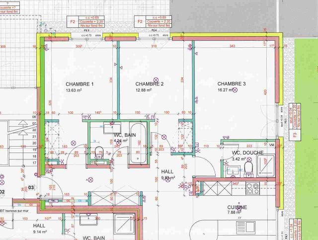

Voici les plans de notre appartement. Les questions, avis, remarques, suggestions, etc. sont les bienvenus.
Et une question qu'on se pose. Avec la grande chambre (chambre 3), il y a une petite salle de bain. Mais ça fait vraiment petit. On aurait voulu agrandir un petit peu la cabine de douche (il est prévu une cabine de 80 sur 100) et trouver un petit peu d'espace, que l'on ait pas l'impression d'avoir le lavabo sur les genoux quand on est aux toilettes :D . On pourrait par exemple agrandir la salle de bains en fermant le mur sur la gauche de celle-ci (donc mur entre le hall et la chambre 3-salle de bain et porte de la salle de bains contre le haut, dans la chambre). Du coup, il faudrait mettre la porte de la chambre plus haut, à la place de l'emplacement prévu pour une armoire dans la chambre 2, et finalement réduire la chambre 2. Mais ce serait dommage de trop réduire la chambre 2. Qu'en pensez-vous ? Quelle serait la meilleure solution ?

je n'ai pas vu de place pour une machine à laver le linge.
Si la copropriété le permet, c'est assez pratique d'avoir la possibilité de mettre sa propre machine, même s'il y a une buanderie commune. ;)

bonjour, je le trouve sympa votre appart, je changerais juste quelques détails: la porte de la salle de douche de la chambre 3 devrait s'ouvrir sur le couloir, pour dégager un peu l'accés à celle-ci.Je ferais mettre dans la cloison qui sépare la salle de bains des chambres 1 et 2 une fenêtre trés haute et étroite, de manière a amener de la lumière naturelle dans la salle de bains sans pour autant y avoir de vue.Je ne vois pas le reste de l'appart surle plan, mais cela doit etre aussi sympa...

En même temps, vous voulez agrandir les salles de bains, mais... avez vous vraiment de trois salles d'eau ? Je vois ce que je m'enquiquine à nettoyer déjà deux salles de bains, si je pouvais en condamner une de temps en temps.............
J'utiliserais cet espace pour créer une vraie buanderie avec juste des WC "visiteurs" à l'entrée et pas forcément une troisième douche.
Sinon c'est chouette, il y a sacrément d'espace pour un appart !
