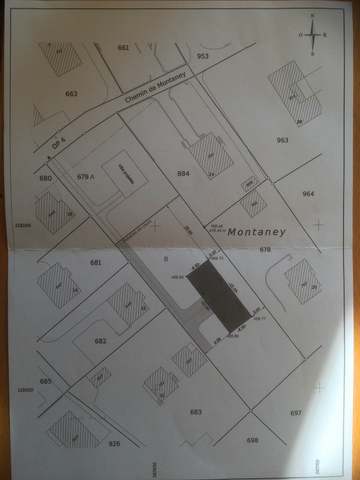

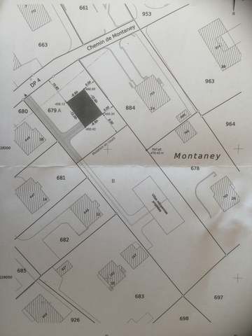

voici les plans du projet de construction derrière chez moi,
parcelle N° 679 A/B
on voit la route d’accès qui est sur le bord de toutes les parcelles
je vous remercie pour toutes vos explications
meilleures salutations.
Re: Aménagement du terrain les limites?
Messagepar Utilisateur supprimé » mar. 29 mars 2016 10:49
Je pense que c'est correct, sous réserve, comme mentionné plus haut, d'une petite banquette. Le chemin ne sera pas exactement sur la limite.
En ce qui concerne vos tuyas, en principe il ne doivent pas être plantés en limités mai sun peu en retrait, voir en principe le règlement cantonal qui fixes les distances pour les haies vives, arbres, etc.
Normalement on doit pouvoir accéder pour tailler sa haie sur son propre terrain, même si dans les faits ce n'est pas souvent le cas après quelques années.
Dans un sens s'il y a un chemin ce sera plus simple pour vous et cela ne devrait pas poser de problème à votre haie, si ce n'est que vous devrez la tailler pour qu'elle n'empiète pas sur le chemin.
