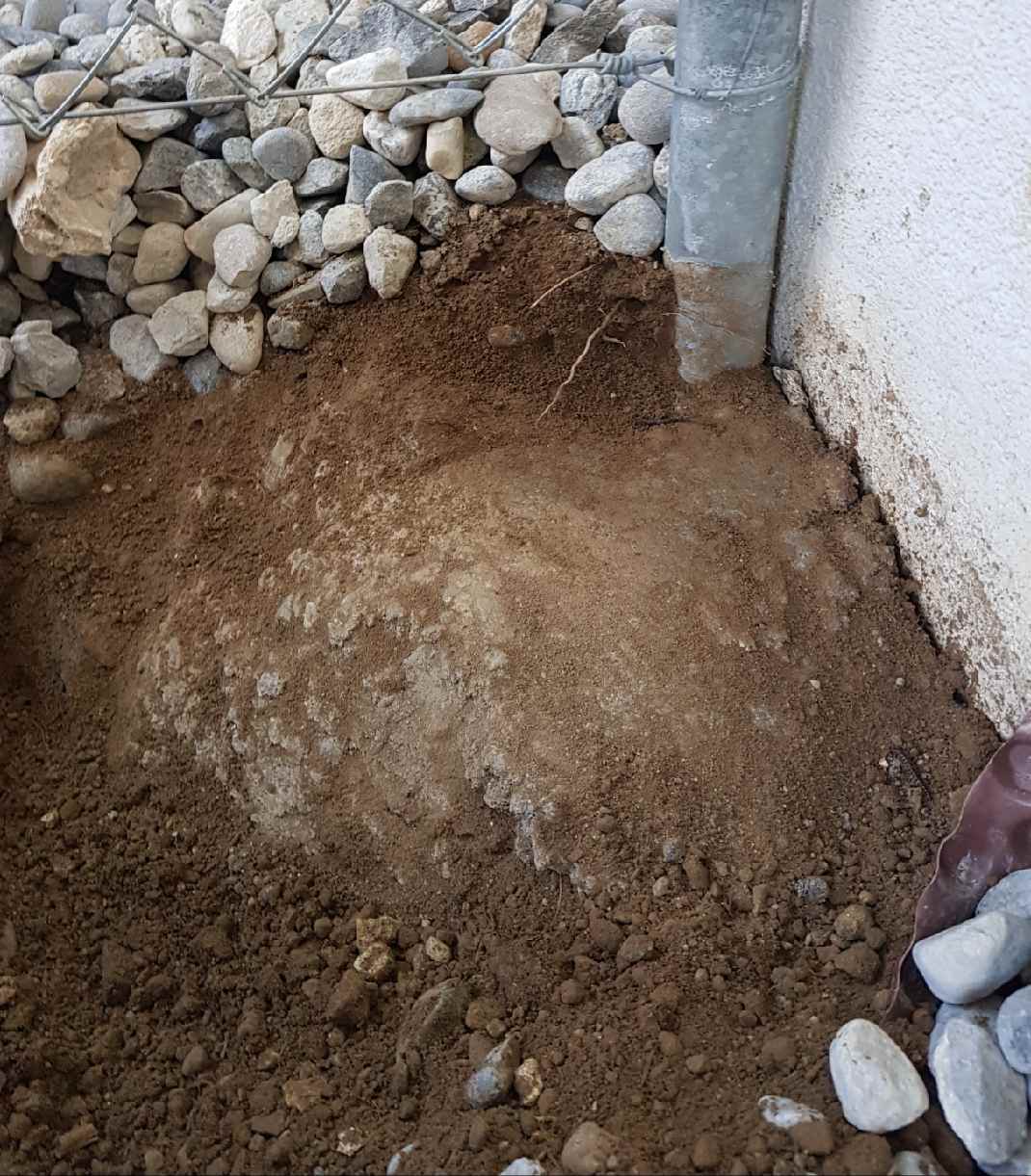

Je souhaiterais réaménager une partie de ma parcelle. Celle-ci est délimitée par une clôture dont les poteaus sint scellés à du béton.
Au départ, je comptais scier la base des poteaux pour enlever la clôture.
Mais je vais devoir avoir un sol au même niveau afin de pour y poser des bacs. Je vais donc devour casser le béton, ce qui me permettra de libérer les poteaux et ainsi enlever la clôture.
Dois utiliser un marteau piqueur ou un autre outil?
Merci d'avance pour votre aide.
Michel

Burineur, c'est moins barbare qu'un marteau piqueur. Pour le Semtex je dis +1 mais Hornbach et Jumbo n'en livrent pas :-(

Oui, un marteau piqueur pourrait très bien faire l'affaire, mais il faudrait respecter quelques règles de sécurités. De plus, il y a un poteau qui semble être trop près d'un mur. À mon avis, il vaut mieux opter pour un perforateur burineur. Cependant, je suis tombé sur un site très intéressant sur le bricolage et l'aménagement au cas où vous manquez d'idée sur votre aménagement extérieur après les clôtures.

J'ai finalement opté pour un burineur, c'est du costaud.
Pas facile à manier dans un premier temps, il faut démarrer en douceur... Il faut mettre une bonne pression afin d'éviter de déraper et commencer par faire quelques trous sur le béton avec une grosse mèche puis continuer avec une mèche plate.
Ça marche bien, mais du boulot...
