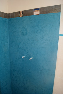

Peinture étanche, je ne sais que te conseiller. Par contre, tu peux mettre des enduits naturels à la chaux que tu peux protéger par une cire dans les endroits où il y a des projections (genre autours du lavabo). Ou si c'est dans des zones humides mais où il n'y a pas de projection directe genre plus de 50cm au dessus de ta douche, tu peux envisager l'argile en peinture ou enduits. Contrairement aux produits synthétiques, ces produits ne bloquent pas l'humidité mais l'absorbe pour la faire transpirer plus tard. Pour les prix, entre 3.- et 8.- du m2 selon le produit (peinture ou enduit), compter encore 2.- pour la sous-couche et 4.- à 5.- pour la cire. Plus d'éventuels pigments qui peuvent te faire grimper la facture de manière exponentielle !!! Et pour la douche, le tadelakt c'est top. Mais ça coûte le lard du chat (env. 450.-/m2) sauf si tu le fait toi-même. Mais même là, il faut compter 40.-/m2 de matériel hors pigments... Mais au final, ça ressemble à ça :
tadelakt bleu.jpg (58.82 Kio) Consulté 4046 fois
