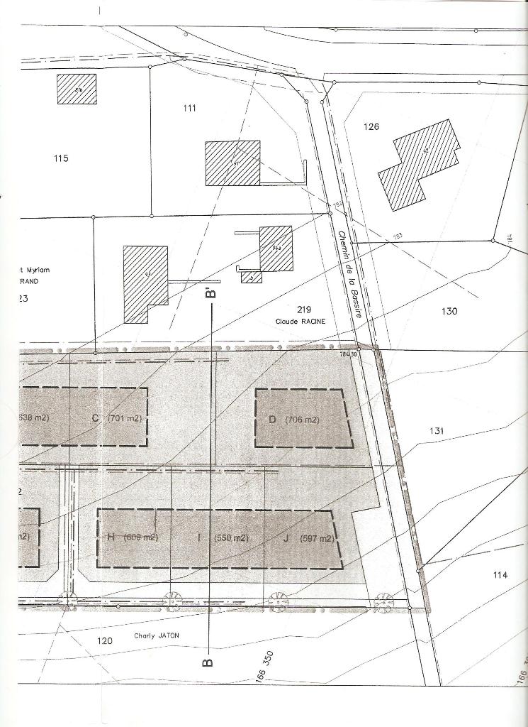

Je suis allé voir la municipalité hier soir pour vérifier certain points du règlement du quartier.
Un peu décu car les maisons doivent toutes être dans le même sens selon une orientation Est-Ouest, et la zone constructible se trouve plutôt dans le sud-ouest de la parcelle, comme vous pouvez le voir sur le plan.
Ma parcelle est la H et se prolonge sur la I, un peu après la ligne de coupe B, il y a en fait 2 parcelles au lieu de 3 sur le plan.

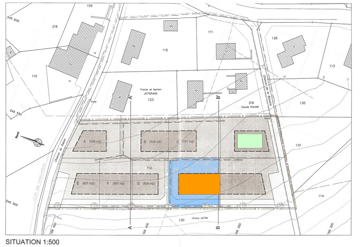

On est en train de réfléchir à l'implantation de notre maison sur la parcelle, pas facile à cause du règlement du PPA....
J'ai joint une illustration pour mieux comprendre, la parcelle est en bleu clair, la zone constructible en orange... 2 soucis:
1) la zone constructible est dans le sud de la parcelle, du coup ca limite le jardin sud-ouest
2) Il y a déjà 2 maisons construites sur le lotissement, orientée comme indiqué en vert... (donc un pan est et un autre ouest)
Tout cela n'est pas super top pour placer la maison au mieux, avoir les pièces de vie au sud-ouest et profiter du maximum de dégagement!
Quels seraient vos idées d'implantation? aurais-je meilleur temps de partir sur une maison plutôt carrée?

Je ne comprends pas un truc.... ta zone constructible est collée en bordure de parcelle ??? Il n'y a pas de distance minimum à respecter par rapport à la parcelle voisine ?
tu parlais d'un chemin d'accès qui traverserait ta parcelle... il va passer où ?

Messagepar flo1981 » jeu. 12 mai 2011 08:00
moonkaya a écrit :Je ne comprends pas un truc.... ta zone constructible est collée en bordure de parcelle ??? Il n'y a pas de distance minimum à respecter par rapport à la parcelle voisine ?
Sinon j'ai failli travailler avec WeberHaus. La seule chose qui me déplaisait était que le modèle de maison qui correspondait à mon buget avait peu de fenêtres et que ça je ne pouvais pas le changer....
La zone constructible définie permet de construire des maisons mitoyennes (contigües), c'est pour cela que la zone constructible est dessinée ainsi! mais pour des individuelels, il faut une séparation de 4m à la bordure.
Le chemin qui traverse la parcelle passe au sud (en bas) et à l'ouest, au centre du quartier.
