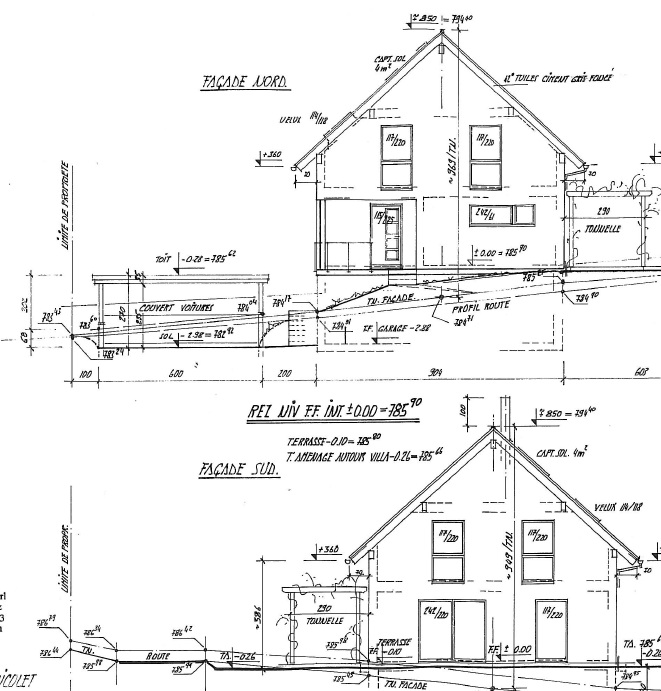

ce soir nous avons reçu par mail les plans de l'architecte, je vous les présente pour commentaires:

Très joli aménagement, on pensera regarder ta maison si on passe dans le coin un jour ;)

Sympa en effet, c'est assez grand c'est cool !
Ca fait bizarre... je reconnais le coup de crayon :-)

Je me demande juste s'il est mieux de mettre les panneaux solaires (ECS) sur le côté est ou le côté ouest?

Selon mes petites recherches, qui'ils se trouvent à l'Est ou à l'Ouest l'importance est égale pour autant que tu n'as pas d'arbres ou autre chose qui fasse de l'ombre sur le toit.
L'efficacité du panneau dépend du soleil et de l'inclinaison du toit, dans ton cas (orientation Ouest-Est + inclinaison du toit environ de 45 degrès) les panneaux auront un rendement maximum de 84% contre un 96% si tu les avais au Sud.
En considérant qu'il fasse pas toujours beau du matin jusqu'au soir, je metterais la moitié des panneaux sur la façade Est et l'autre moitié sur la facade Ouest, pour autant que cela soit possible et nécessite pas plus de plue value :?:

que pensez-vous de la disposition des fenêtres proposées par notre architecte?
Nous préférons que ce soit aligné, mais l'architecte dit que si les fenêtre du haut sont trop prêtes des bords du toit, cela n'est pas très esthétique...
Perso, j'aime bien les choses alignées mais c'est vrai que je mettrais pas les fenêtres du haut plus proches du bord du toit.

Aligne celles du bas ;)
