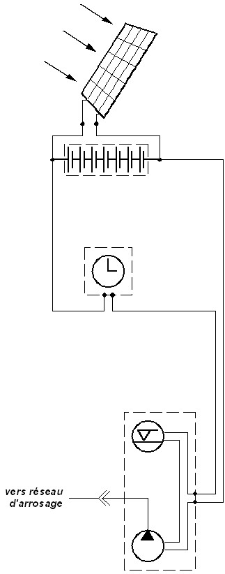

Re: Projet de Krado
Messagepar Krado » lun. 22 oct. 2018 11:15
Bonjour à tou-te-s.
Me revoilà avec mon projet d'arrosage. Le schéma :
Je prévois donc (de haut en bas sur l'image) un panneau
solaire, une batterie, une horloge de commande, un capteur
de niveau (pour éviter la marche à sec de la pompe) et la
pompe 12 V 1.2 A.
Question : si je choisis un panneau solaire 12 V 20 W et
une batterie sans entretien 12 V 5 Ah, ça devrait aller, non ?
Qu'en pensez-vous ?
