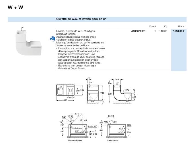

Pilou a écrit :en un peu plus design...
http://www.muuuz.com/2009/03/25/roca-la ... a-la-fois/
Bon et envoyer les invités au sous-sol et transformer cette salle d'eau en réduit ? C'est pas terrible car un WC serait nécessaire au rez, mais je préférerais que les WC dans les cuisines. Ca n'engage bien sûr que moi...
Alors la je n'ai qu'un mot à dire MERCI Pilou en 1 jour sur ce super forum, nous avons déjà solutionné un problème sur lequel ont s'arrachait les cheveux depuis un bon moment.
nous allons prendre contact avec notre architecte pour modifier cela et mettre un W+W et une porte normal. Bon la plaisanterie quand même à 2600Euro :oops:
Comment trouvez-vous ce W+W ?
