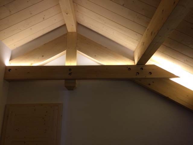

Pour la chambre parentale j'ai fais le boulot moi-même avec les LED et autres matériels achetés en Chine. J'ai posé sur des support alu
LED chambre 1.jpg (22.08 Kio) Consulté 11255 fois
LED chambre 2.jpg (22.55 Kio) Consulté 11255 fois
Je suis très content du résultat, l'éclairage est assez puissant mais très chaud, cela donne une atmosphère sympa à la chambre.

C'est vraiment sympa le résultat, bravo !
Tu as des recommandation sur les modèles à prendre en chine ?

Pour les leds strips, eBay en fournit 15'000 références différentes qui se valent les unes les autres pour quasi par un rond. Mais c'est du matos made in China, donc zéro garantie de longévité et de fiabilité. Voire même que les infos techs ne correspondent pas à la réalité (températures de couleur etc.). J'en commande régulièrement pour divers usages, ça tient la route, mais faut bien faire gaffe : les moins chers sont les moins puissants et ne correspondent pas à un usage d'éclairage domestique. Donc exit les SMD 3528, à minima des 5050 ou des 5630. Pour l'étanchéité, j'ferais pas super confiance non plus pour un usage extérieur sous intempérie (déco de Noël), le coup du silicone posé sur la led, ça me semble pas super IP fiable. Là je passerai par du matos européen. Sinon pour les transfos, là faut rien acheter en Chine, j'en ai fait l'expérience : ça tient rien pour un usage qui dépasse les 5 minutes. En plus faut bricoler des adaptateurs. Bref, faut acheter du matos normé européen, là c'est trop dangereux.
Sinon Knarf, j'ai une question : tes profils alu, tu les utilises comme dissipateurs de chaleur ? Du coup, sur tes poutres, t'as pas peur du brunissage des tes poutres par la chaleur, voir carrément début d'incendie ?
Re: Bande led dans salle de bain et salle à manger
Messagepar knarf68 » lun. 12 sept. 2016 14:30
C'est l'électro qui m'a recommandé de poser sur de l'alu pour la dissipation de la chaleur. C'est comme cela qu'ils font en général.
Je ne me fais pas de soucis pour les poutres, même s'il y a noircissement c'est invisible car à plus de 2.50 m.
Je n'ai pas commandé sur ebay mais directement chez un producteur de LED. Il m'a également fourni les transfos qui semble très bien tenir et qui sont totalement similaire à ceux que l'on trouve sur les site Européens. Je n'ai rien eu à faire, les tranfos ont marché sans problème dès la première tentative.
Il est clair aussi que ce n'est pas un éclairage qui sera branché 10 heures par jour, mais cela fait le job.
Pour les décos de Noël, il faudra attendre encore un peu mais je vais tester incluant les transfos étanches.
Il faut quand faire attention à ne pas généraliser: Chine = à M....
Je viens d'y faire 4 séjours en 6 mois et ce qu'ils produisent pour eux est d'assez bonne qualité. C'est nous qui ne voulons rien payer et qui commandons de la daube que nous revendons en occident avec marge confortable....

Il faut effectivement mettre un dissipateur de chaleur, après comme tout le dissipateur doit être confectionné avec un matériaux de qualité et non des alliages peu couteux qui dissiperons moins bien la chaleur (utilisation plusieurs heures par jour ou en continu) et si la led chauffe trop, elle se détériore plus vite.
Il n'y a pas de risque d'incendie thermique avec un bandeau led monté dans un dissipateur, la température reste bien en dessous de le température de combustion du bois.
