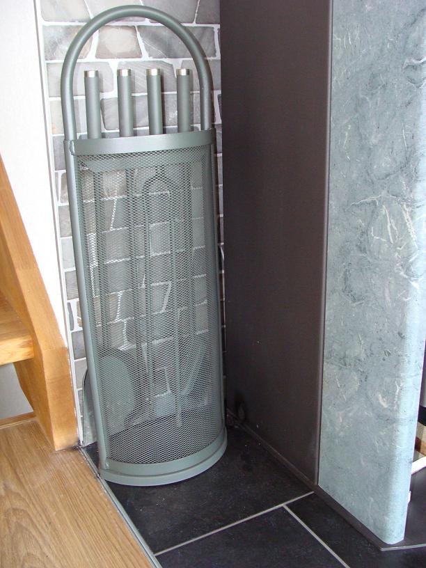

Voici quelques photos.
Le point d'entrée sur la cheminée

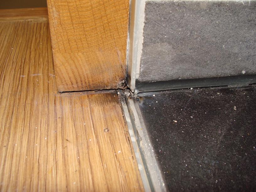

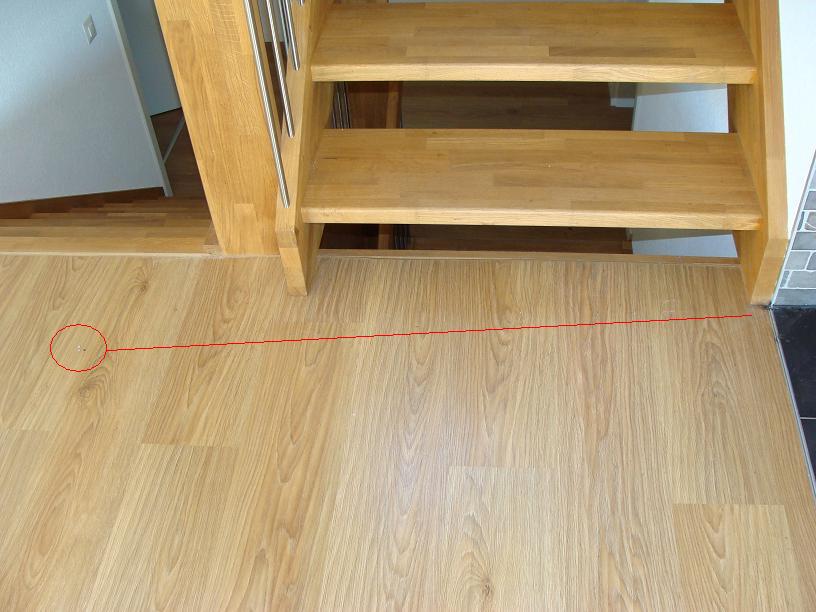

Le point de contact entre les profils verticaux et horizontaux. Les éclats qui partent en étoile m'ont d'abord fait croire que le stratifié était brûlé à plusieurs endroits. En fait, il s'agit de suie.
Rome 112.jpg (112.49 Kio) Consulté 8987 fois
La brûlure à la verticale
Rome 113.jpg (45.1 Kio) Consulté 8987 fois

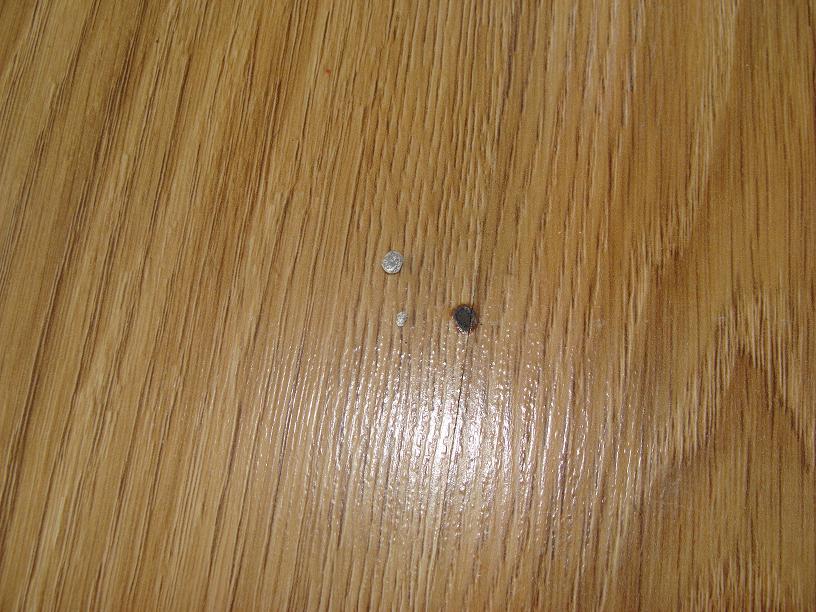

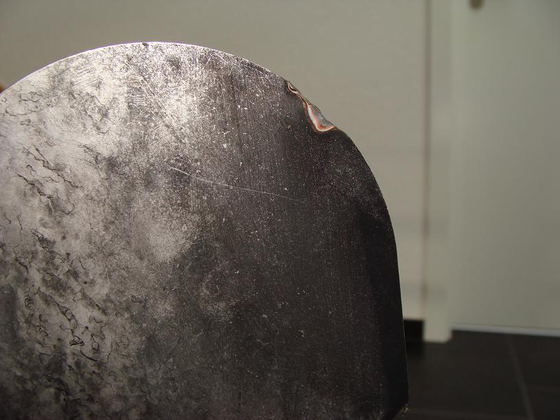

Le point de chute de l'alu en fusion
Rome 114.jpg (87.8 Kio) Consulté 8987 fois

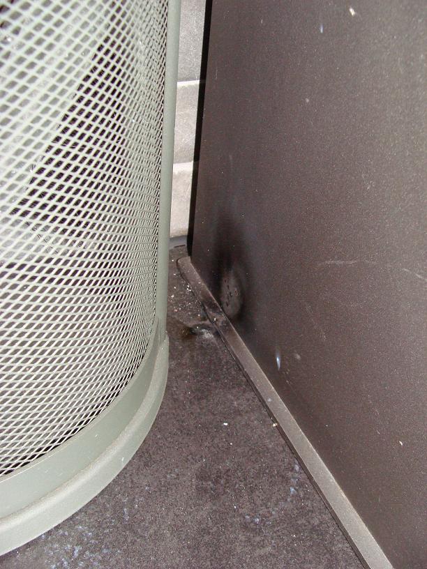

La brûlure avec la boule d'alu
Rome 115.jpg (115.77 Kio) Consulté 8989 fois

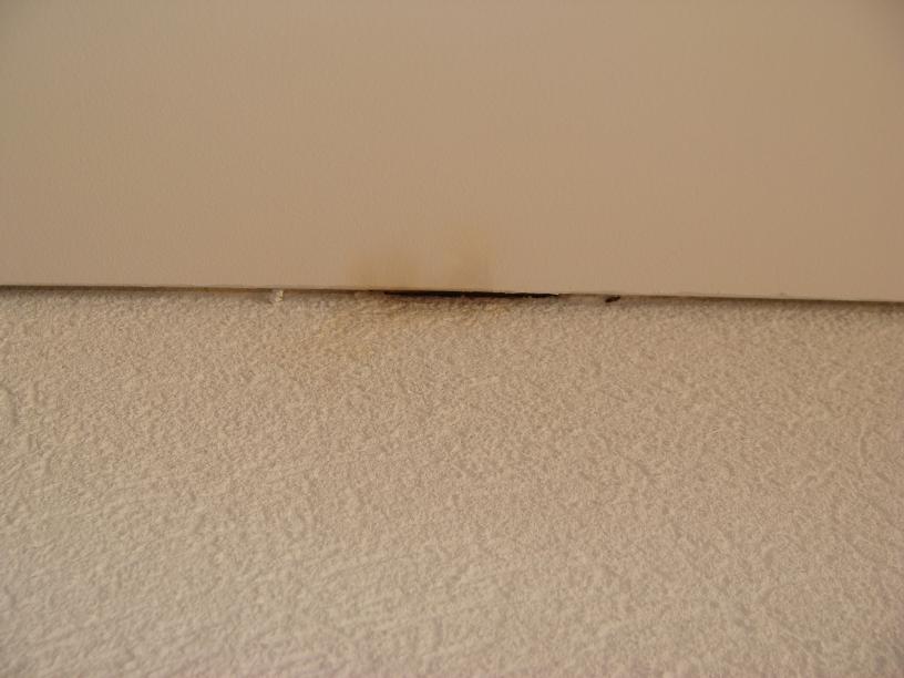

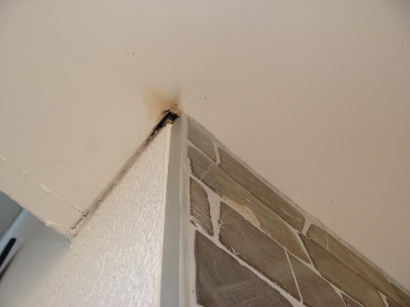

Brûlure 1 sur le mur en face
Rome 118.jpg (60.62 Kio) Consulté 8989 fois

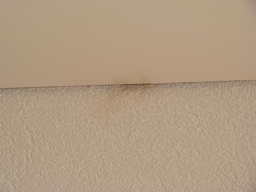

Brûlure 2
Rome 119.jpg (59.82 Kio) Consulté 8989 fois
