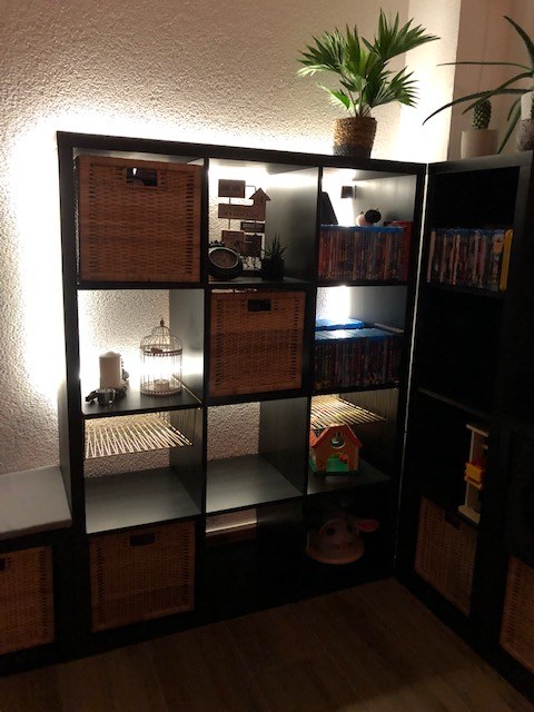

J'ai des dizaines de ruban LED achetés sur EBay qui trainent à la cave, à coté d'un petit carton où je stocke précieusement toutes les alimentations "déchues" qui sortent un voltage d'entre 5 et 12volts.
Le suédois du meuble vend désormais des prises connectées à 15 balles, pour leur ecosystème Home Smart, compatible HomeKit, Alexa et Google, j'en ai quelques unes qui trainent chez moi.
Je devais installer un profil derrière un meuble pour ranger trois câbles proprement (on le voit dans le casier du bas), et j'en ai profité pour vite coller 4,8m de led blanc chaud, un vieux transfo qui sort du 12v à 2A branchouillé sur une de ces prises Ikea, et zou, un retro éclairage low cost domotisé :-)

WAF passé haut la main : c'est invisible ! Les bandes leds sont collées derrière l'étagère et ce qu'on voit pas, c'est que dans l'angle formé par les étagères, il y a le conduit de cheminée de la chaudière et un beau vide technique dans lequel j'ai installé une grosse multiprise qui me permet d'électrifier le coin (il y a une antenne wifi, une box domotique, un répéteur ZigBee, une alim 5v USB dispo zocazou et du coup une alim 12V 2A pour les backlights de l'étagère).
Après chez moi, pour passer le WAF j'ai compris : elle ne veut juste pas que ça se voit. Donc tant que je fais des trucs invisibles, je peux poser ma domotique partout :P
Sinon oui, quand tu commences à boutiquer tes propres installations LEDS, essaie de salvage, tel Rey Palpatine, les alimentations de ce que tu balances à la déchetterie, ça m'est de plus en plus utile. Et tu apprends vite ce qui t'es potentiellement utile sur l'étiquette de l'alim, tu as la tension (V) et l'intensité (A) de sortie. En dessous de 1A c'est discutable, car les rubans leds c'est vite des centaines de points lumineux donc tu arrives rapide à l'ampère, et la tension, ben ça ça dépend complétement de ta structure du ruban, j'ai des 12V, des 5V... c'est variable donc autant avoir 2-3 transfo de tension différente en stock.

Par contre, si tu as plus ou moins le même fournisseur que moi (aka la Chine), les bandes autocollantes au dos de ces rubans vieillissent mal, je m'en rends compte sur mon bricolage, j'ai du reprendre la fixation car ça ne colle plus vraiment comme il faut après des mois voire des années à attendre dans un carton.

Oui, pareil. C'est du pseudo 3M, tu le colles et tu le regardes un peu fort et il se décolle.....
