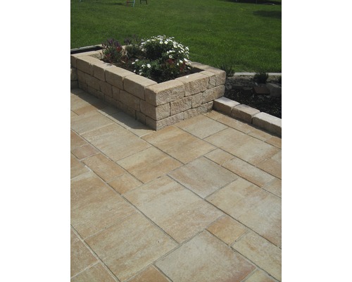

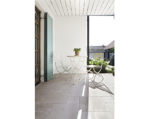

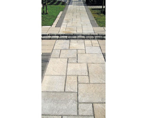

Ma maison, achetée il y a 4 ans, a une terrasse d'environ 65 m2 en dalle béton standard (50 x 50 x 4 cm). Je pensais agrandir un peu le dallage et carrément en mettre d'autres à la place. En-dessous, il y a du gravillons et les dalles sont posées dessus.
J'aime bien le style naturel (cf voir les photos ci-jointes) mais il me semble que ça ne va pas avec une pose sur gravillon. Savez-vous comment je peux avoir de jolies dalles sur gravillons, sans devoir bétonner en-dessous des dalles ?
