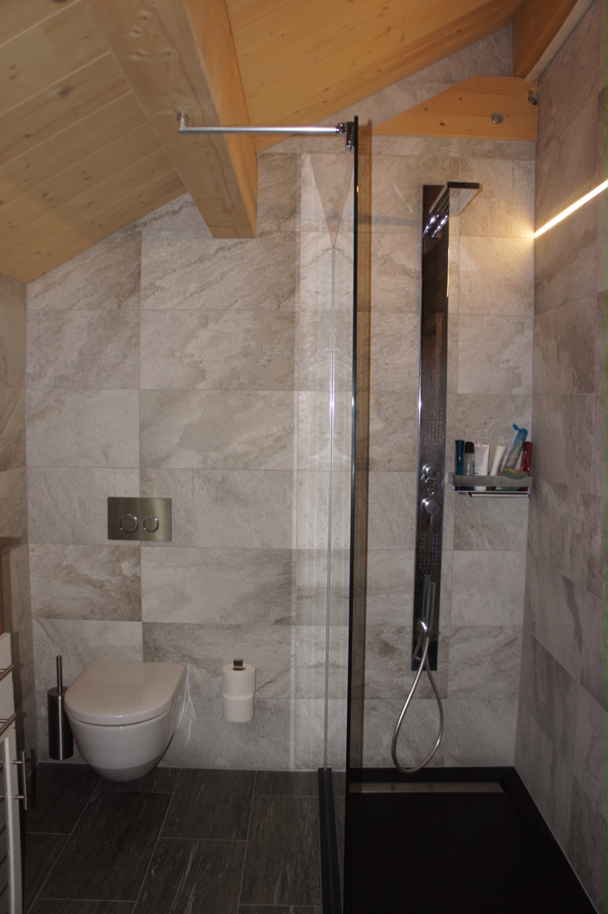

Pour des raison technique (dalle en bois) je n'ai pas pu mettre le receveur à fleur. Il sort de qques centimètres. Franchement ça ne dérange pas trop, si de toute façon il y aura une parois vitrée.
Je met une photo, pas parfaite, si vous voulez je peux en prendre une de détails

Hello Knarf68,
très jolie douche !
personnellement, ça m'intéresse d'en savoir plus ;)
Quelle est la taille du receveur ? et la matière ?
L'écoulement de l'eau se passe bien ? et les éclaboussures ?
Quelle taille fait la vitre ?
Et comment se passe le nettoyage ? facile ? la vitre aussi ?
bref, ça ressemble à un interrogatoire mais je trouve le rendu de ta douche très joli ! 8-)

Messagepar knarf68 » ven. 12 mai 2017 11:39
Bonjour Merlin,
Je vais essayer de répondre aux questions
Le receveur est un Hidrobox Moon - finition Lisse Graphite en 160x80 cm
La matière est composite. L'écoulement est sur celui-ci vertical et est ok, mais il faut enlever les cheveux de Mme de temps en temps :P
Sur la douche des enfants l'écoulement est horizontal et on a du créer un seuil...
Pas d'éclaboussures si on prend une douche standard
La parois fait 130 x 200 cm - le calcaire.... on est dans le Jura donc eau hyper calcaire. J'ai mis un "truc" électrique qui modifie le calcaire, donc ce n'est pas trop dur à enlever....je pense que si on est consciencieux et que l'on passe la raclette après chaque douche y a pas de soucis... mais ce n'est pas mon cas.
Pour nettoyer le receveur, nous avons un repoussoir d'eau que l'on passe après chaque douche, donc quasi pas besoin de nettoyer
Voilààà
Knarf
