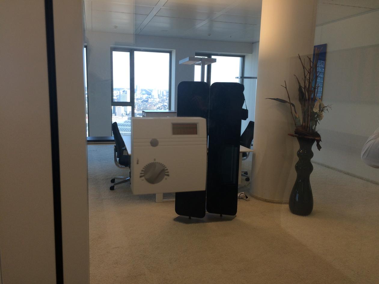

Si tu remarques que tu as "oublié" de placer un interrupteur-lumière sur un mur, qui serait bien pratique, tu peux simplement ajouter des switch lumière (ou store) au Design "Feller Edizio due", sans piles, que tu colles simplement au mur et que tu places n'importe où. Tu ne change jamais de pile. Tu peux donc coller ton switch sur une paroi en verre également (Ou autre device comme ici: https://pbs.twimg.com/media/B_7QYAPXIAAPHOl.jpg:large)
