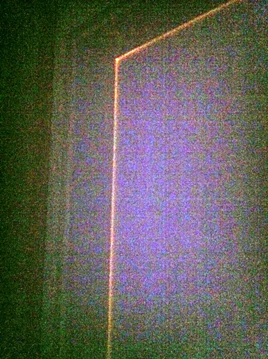

Voilà ce que ça donne chez moi.
Bon j'ai super exposé la photo, mais cela montre comment la lumière passer le profil en escalier.
Je me demande si le joint n'est pas trop petit ?

alors on a pas ça chez nous... de la lumière on en voit par le bas de la porte mais pas du tout sur le reste.
C'est comme si ta porte n'était pas plate ou décalée du cadre !

mikimoto, ça fait un peu pareil chez moi, sauf que c'est pas régulier sur tout le pourtour. J'ai mesuré avec une longue règle en métal, chez moi il me semble que les cadres ne sont pas droits, mais les portes semblent pas non plus super plates :? . Pour ton joint, je ne sais pas quoi te dire, le mien a l'air encore plus petit.
J'attends toujours que quelqu'un de mon entreprise passe constater l'état de mes portes, peut-être que j'aurai une explication sur ce qui se passe vraiment ? En tout cas je l'espère.

Pour donner quelques nouvelles, l'installateur des portes est finalement revenu pour régler à nouveau les portes, et chez moi ça va nettement mieux. Donc malgré le joint blanc, les portes qui ferment bien ne laissent plus passer la lumière sur le pourtour. Il paraît que les portes et les cadres vont travailler et que pourrait bouger, mais c'est sensé être à nouveau réglable, si jamais. Et les portes qui semblent un peu courbes ne sont pas celles de chambres, donc c'est pas trop grave. Sur celles-ci on voit passer la lumière sans doute un peu plus parce que le joint est blanc, mais c'est surtout parce que la porte n'est pas bien plaquée partout. Je suis tellement contente de ne plus voir passer la lumière du hall dans les chambres!
(Dommage que l'installateur n'ait pas fait le réglage correctement d'office... )
