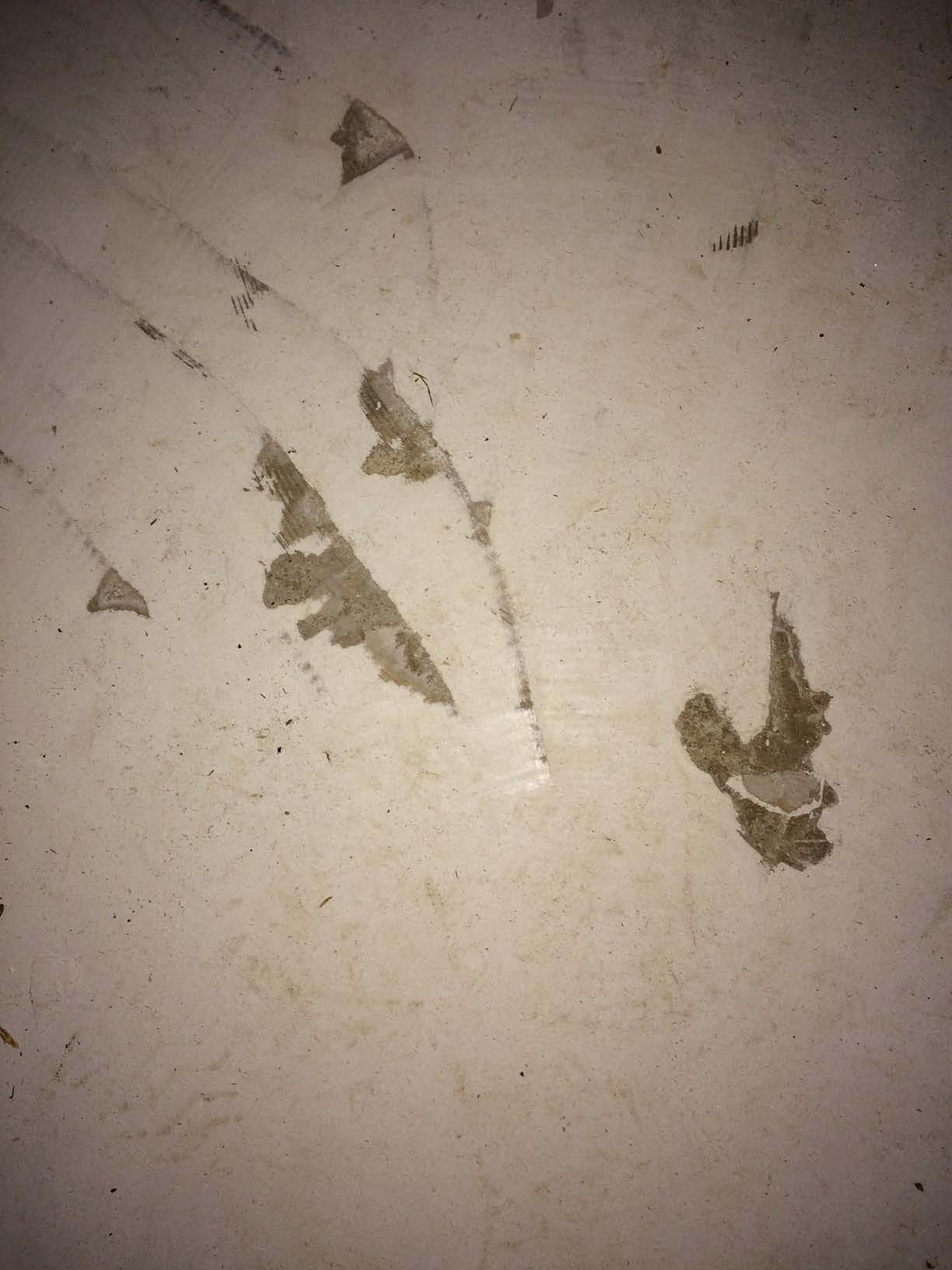

Je me suis donc attaqué à ce maudit lino hier. J'ai fait l'aquisition d'une spatulre électrique. Vraiment très efficace!!!
J'ai pu enlever relativement facilement le lino, mais il a été collé sur toute la surface. Il reste donc la colle et une sorte de papier blanc, je pense la sous-couche du lino.
Est-ce que vous auriez une technique pour finir le boulot?
Merci d'avance pour vos conseils

Merci pour la réponse. Il n'y a pas d'amiante dans la colle, par contre pour le lino certainement....
Mon but maintenant, c'est d'enlever cette couche de papier et la colle, mais sans poncage. Existe-t'il des moyens?

Messagepar knarf68 » mar. 24 mars 2015 14:13
