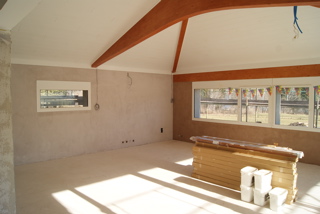

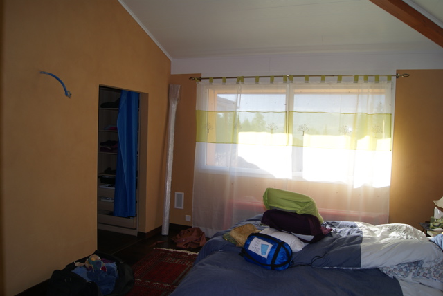

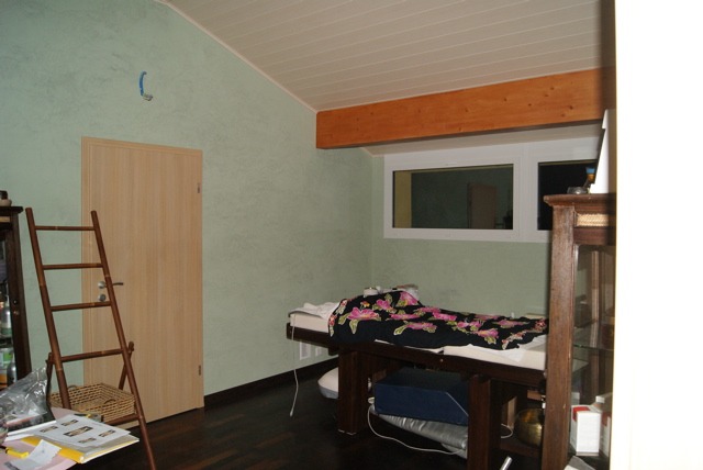

Vu les matériaux de construction que tu as choisis, regarde pour mettre de la chaux ou du l'argile, tes murs respireront mieux. Il y a vraiment plein de façon d'utiliser ces deux matériaux (peinture ou enduits, taloché, lissés, etc..) avec des prix qui varient nettement suivant le résultat final désiré. Va voir chez Meige Matériaux à Pompaples, ils pourront mieux te renseigner. Chez nous, on a de l'argile et de la chaux sur les 3/4 de la maison et le résultat est à la hauteur de nos espérances :D Le reste, c'est plâtre et peinture, mais le plâtre est déjà beugné à plusieurs endroits.... :cry: Pour les enduits, ça donne ça :
Enduits à l'argile à l'éponge

Enduits à l'argile taloché
Enduits à la chaux rustique en gris et taloché en brun
salon avec enduits.jpg (62.31 Kio) Consulté 12851 fois
