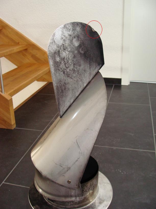

Ton problème ressemble effectivement de plus en plus à un problème de bouchon froid et/ou de perte de charge trop importante au niveau de la sortie sur le toit. Hier soir, j'ai allumé un feu, ce que je n'avais pas fait depuis plusieurs jours. Comme il y avait une forte bise, il y avait un tirage maximal. Le feu est parti à toute vitesse malgré un conduit très froid. Mon tube est droit et mesure env. 6 mètres du poêle au chapeau. Je n'ai pas une boule tournant comme chapeau, mais une girouette ouverte sur un côté (cf image).

Maidec a écrit : Je n'ai pas une boule tournant comme chapeau, mais une girouette ouverte sur un côté (cf image).
Il y a un avantage à l'un ou l'autre? Chez nous, je n'arrive pas bien à voir, il me semble que nous avons juste une sorte de petit chapeau fixe.

Question par rapport à ta photo: tu t'es pris la foudre sur ton canal de cheminée et ça a fait des dégâts ailleurs?

Oui, je me suis pris la foudre au mois de mai. Il y a eu pas mal de dégâts, c'était impressionnant. Mais tout est rentré dans l'ordre, remboursement compris.
Jette un oeil sur http://www.forumconstruire.ch/viewtopic.php?f=3&t=440 pour les photos.
