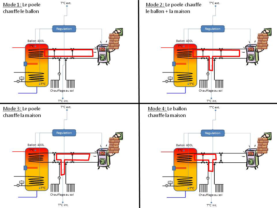

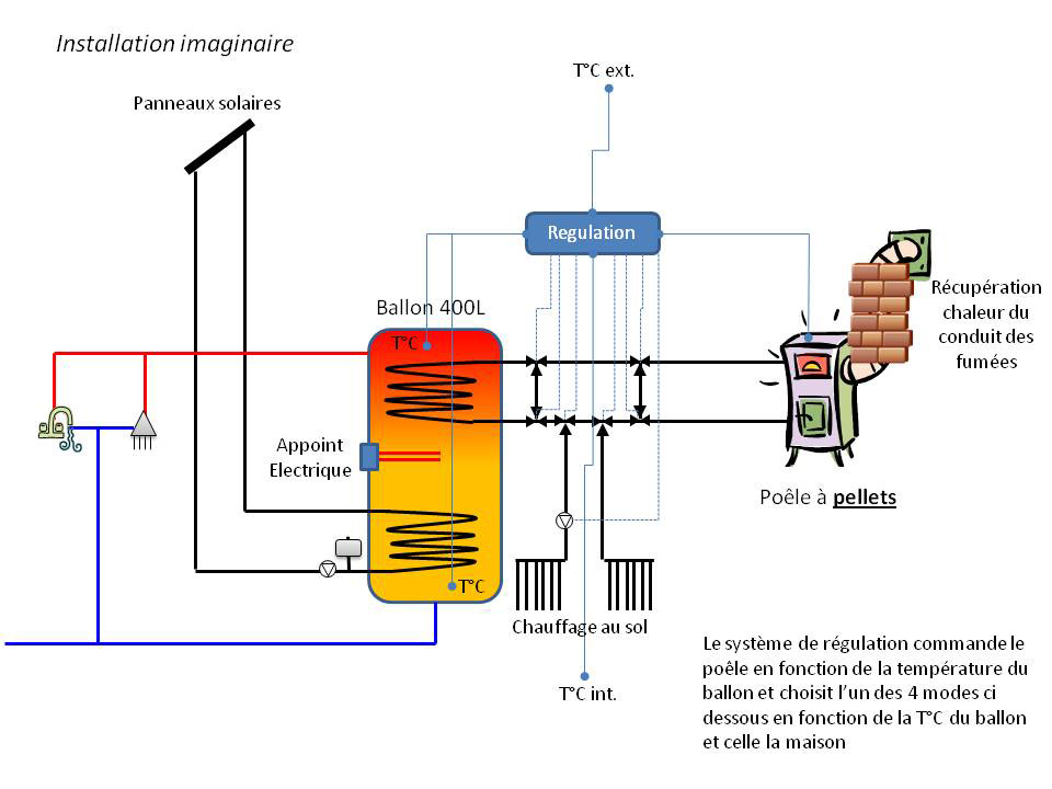

Je joins à ce message notre vision (naïve) de la « tuyauterie » entre poêle, ballon, panneaux et plancher
Tout avis serait très utile : et merci d’avance à la communauté qui suit cette discussion !

Votre installation est vraiment une collection d'erreurs... La chaleur monte naturellement, c'est pour cela qu'on mets en prinpice le poêle dans les pièces du Rez, pas besoin de canaliser, de pulsion,...
De plus, un poêle à pellets fait tout de même un certain bruit (ventilation et bling-bling lorsque les pellets tombent), ce qui n'est pas agréable dans ou à proximité des chambres à coucher. Wow! deux poêles dans une même maison qui plus est bien isolée, ça commence à faire cher le chauffage!
Pour vos planchers chauffants, naturellement préférez la fibre de bois à l'EPS qui est un dérivé du pétrole et surtout renseignez-vous! Il semble que vous ne l'ayez pas assez fait pour le reste de votre maison. Allez visiter des installations existantes et demandez l'avis des habitants (et non du vendeur).
Votre système est effectivement naïf. :) Dans votre ballon vous avez de l'eau chaude sanitaire (=potable!), alors que dans votre poêle et vos sols, vous devez avoir de l'eau morte en circuit fermé. D'où l'utilisation d'un accumulateur combiné (combiné = ECS + Ch.), comme dans le schéma ci-dessous.
En rouge = Eau de chauffage en circuit fermé
En bleu = Eau sanitaire/potable
En jaune = Le circuit solaire (aussi un circuit fermé avec en plus de l'anti-gel)
Je vous donne mon avis en toute franchise: Vu vos connaissances, vous êtes à des kilomètres de pouvoir vous lancer dans une pareille aventure! La motivation ne fait pas tout!
Pour vous éviter plus de problèmes, renoncez et faites-vous aider par quelqu'un qui s'y connaît, comme un installateur agréé Sebasol, par exemple.
