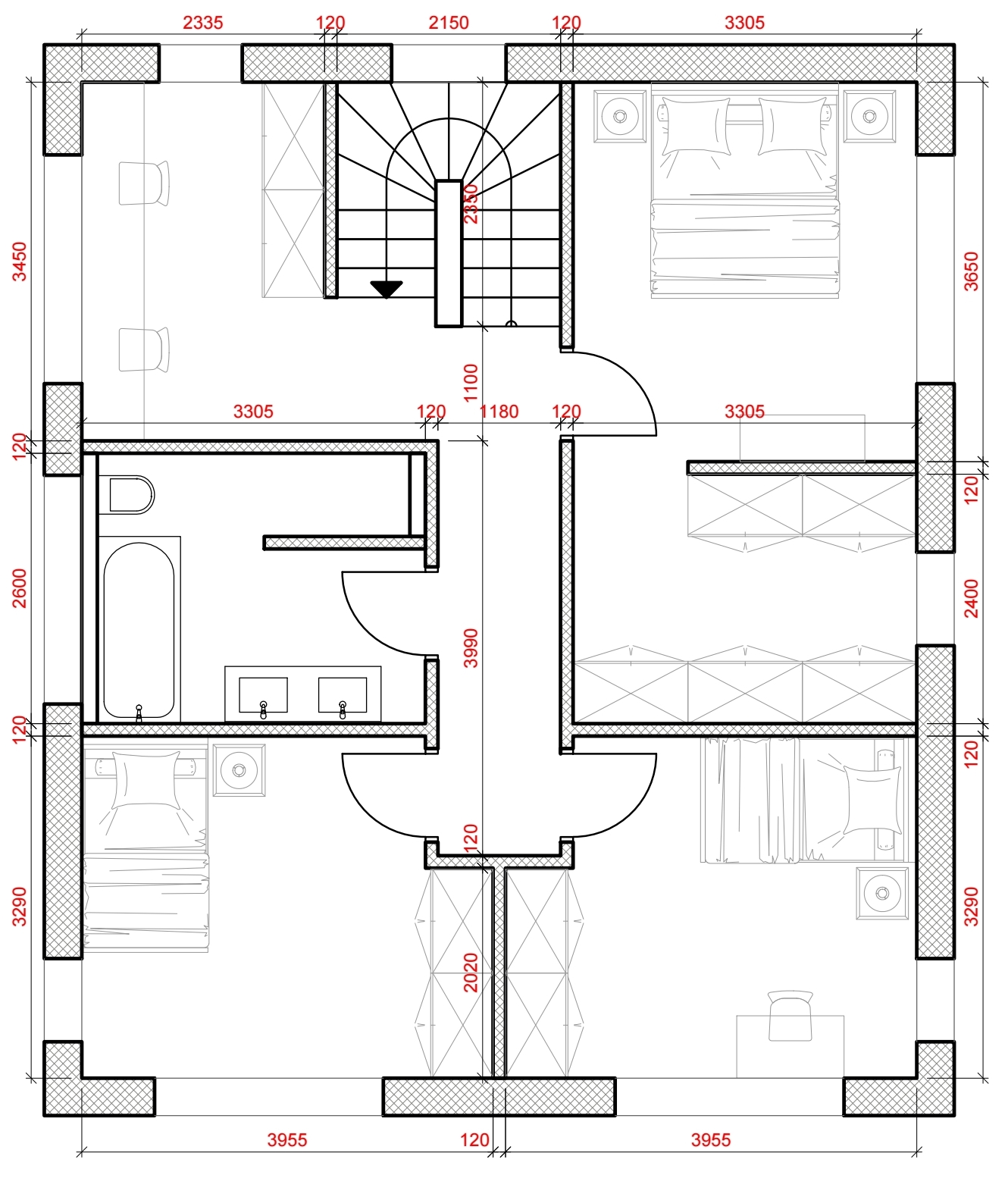

Voici l'avant-projet de ma future maison, avec appartement 2,5pc à louer au sous-sol.
Une seule chose sur laquelle je bloque: l'agencement de la salle de bain à l'étage (baignoire + douche + WC + meuble vasques).
Toute idée serait la bienvenue...merci pour vos idées!

Effectivement comme cela ce n'est pas très fun....
Allez voir des pros en aménagements de salles de bains, qu'ils vous fassent un projet....
Sinon a vue de nez et voir si c'est faisable, je mettrais les wc à droite de la porte, la baignoire sous la fenêtre (j'ai fais ça chez moi, c'est cool de regarder dehors depuis son bain) la douche au milieu de la parois de droite et la vasque à guauche....
Re: Projet de Mariaul
Messagepar kestral » mer. 11 juil. 2018 09:28
8,26m2 pour douche/baignoire/wc/double vasque c'est léger.
Pas moyen de faire deux salles d'eau ? En rognant un peu sur les immenses chambres et redéfinissant le dressing (qui présente le défaut d'avoir la porte qui s'ouvre dessus, moyen pratique), doit y a avoir un truc.
Perso, j'avais un peu la même problématique à l'étage: je voulais un dressing en plus de deux salles d'eau (une sddouche et une sdbains), au final, j'ai viré le dressing pour agrandir les murs de la chambre parentale. Du coup, grande suite parentale avec sddouche et plein de murs pour des armoires/dressing, et sdbain séparée pour les chambres des enfants.

J'ai fait ça aussi, on a viré le dressing fermé prévu, du coup chambre de 19 m2, on a pu mettre des belles et grandes armoires.
Notre salle de bain parentale fait 8 m2 et nous avons un WC, double vasque, douche Italienne de 160 cm et baignoire double. Donc largement la place si c'est bien pensé....
Par exemple mettre une porte coulissante....
par contre c'est clair que d'avoir une deuxième salle de bain pour les enfants c'est mieux. La notre fait 5 m2 avec une grande douche italienne 140 cm, les enfants adorent, wc et très grand lavabo. Je ferai effectivement les chambres un peu plus petit, 12-13 m2 c'est déjà pas mal pour faire une deuxième salle d'eau....
Et c'est tellement agréable d'avoir la salle de bain connectée à la chambre...
J'avais pas vu qu'il y a vait un bureau de prévu, est-ce indispensable? Car il y a clairement la place d'y mettre une deuxième salle d'eau à la place et dans ce cas garder les chambres....

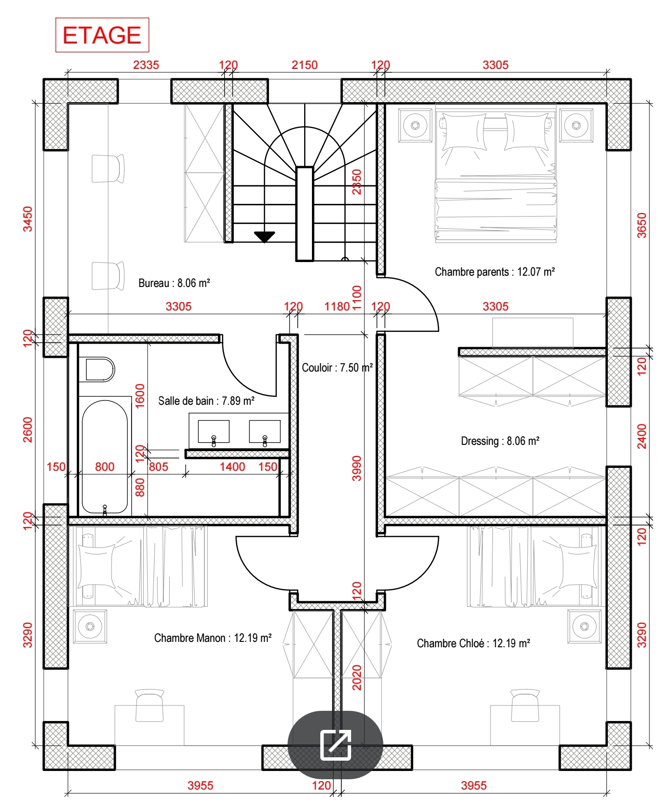

Nous avons légèrement réduit les chambres des enfants (que nous désirons garder le plus grand possible, ils y passeront bcp de temps) et avons pu aménager la salle de bain comme ci-après.
Une seule salle de bain pour enfants et parents nous suffit, après c'est du nettoyage en plus, et nous n'avons pas la place ni le budget piour en faire une 2e à l'étage.
Le bureau est indispensable en effet.
Qu'en dites-vous?

Avec vos contraintes et vos besoins, je pense que la salle de bains est bien mieux comme cela

Bonjour, je trouve votre projet très intéressant. La 2eme variante de la salle de bain est meilleure à mon goût. Seriez-vous d'accord de m'envoyer en mp les plans du rez et du sous-sol.

Oui j'aime bien aussi cette 2ème variante.
Possible de voir à quoi ressemble le rez? :-)

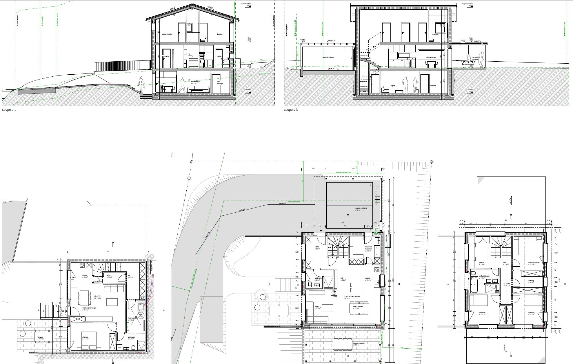

Messagepar Mariaul » dim. 24 mars 2019 05:46
Voilà, le projet est prêt à mettre à l'enquête, il a évolué un peu.
C'est volontiers pour vos remarques!
