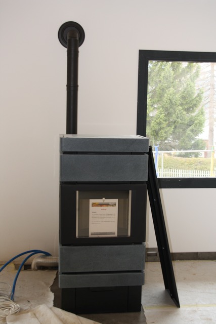

Il est posé depuis une semaine mais pas encore en fonction.... C'est un produit de qualité et je ne me fais pas trop de soucis pour le bruit.
Construction 12 20160410.jpg (44.21 Kio) Consulté 14448 fois
Par contre, à prévoir les arrivées et sorties d'eau (2 de chaque), le raccordement électrique et une grosse arrivée d'air

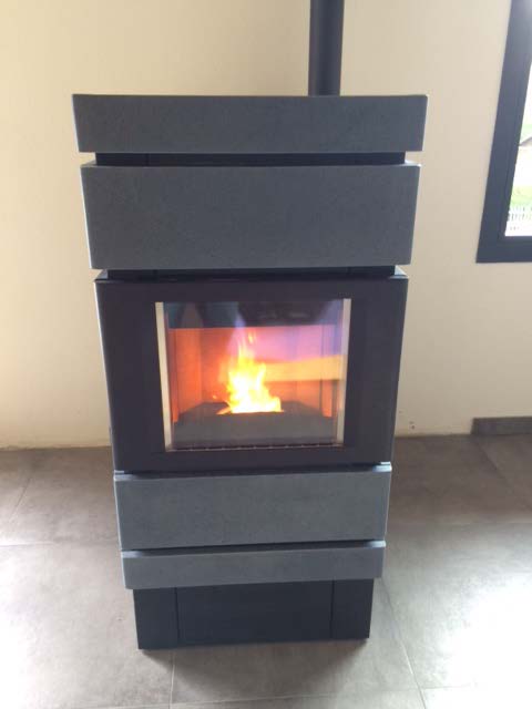

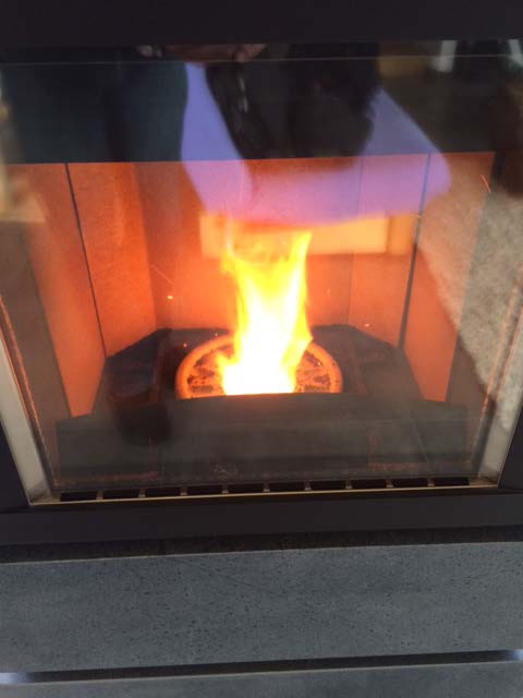

Voilà, finalement le poêle SHT Aqua Vario est en fonction et aujourd'hui premier feu officiel pour chauffer l'ECS vu que le solaire thermique est HS pour l'instant...
SHT 2.jpg (22.31 Kio) Consulté 14333 fois
SHT 1.jpg (26.86 Kio) Consulté 14333 fois
Pour l'instant je ne peux le faire fonctionner que sur pellet, il doit se roder un peu...
Premières constations à chaud, il ne dégage pas beaucoup de chaleur dans la pièce après 2h30 de chauffe on peut toucher toutes les parties du poêle sans soucis, il n'y a que la vitre qui soitplus chaude....
Je suis impressionné, on ne voit aucune fumée.
En l'état un petit bémol, mais je pense que c'est du à un mauvais réglage, l'appro du pellet fait pas mal de bruit. Au début elle se faisait de temps en temps, mais actuellement c'est continu.... à vérifier à l'usage...
La flamme, même pour du pellet est belle et je suis très satisfait, après qqes heures d'utilisations...
Dans quelques jours un test avec des bûches...
MàJ:
en fait le bruit ne venait pas de l'appro pellet, mais du circuit de maintien de température de l'eau du poêle, il y a de l'air dans le circuit donc il faudra purger un peu de temps en temps au début, comme dans les radiateurs....
Dernière modification par knarf68 le lun. 15 août 2016 09:22, modifié 1 fois.
