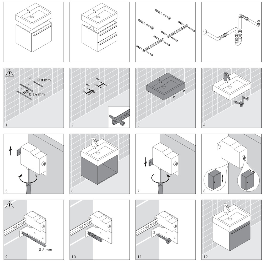

J'ai prévu cela, à la base, un meuble Froideveaux Alpha qui n'est pas plaqué contre le lavabo.
Mais j'hesite aussi pour un meuble de la même marque que le lavabo qui est plaqué contre ce dernier.
Un vendeur sanitaire de D..t me dit que pour cela il faut d'abord installer le meuble et après le lavabo.
Sinon le dévisser un peu pour glisser le meuble dessous (pas si simple si le jointoyage a déjà été fait).
C'est probablement plus facile dans ce sens et vrai pour certaines configurations mais est-ce obligatoire ?
La notice technique de montage du meuble en question révèle que le meuble se met après le lavabo. En revanche il y a une sorte de rail à visser dans des trous percés et tamponnés avant la mise en place du lavabo.
Autrement dit, si la perceuse passe sous le lavabo pour faire ces trous et fixer le rail, ça devrait le faire.

J'ai reçu une réponse du fournisseur.
On peut monter ce meuble sans soucis après coup.
