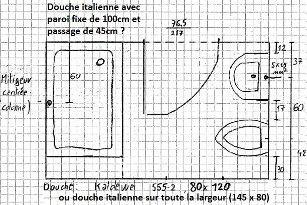

Messagepar birdy » mer. 11 sept. 2013 13:26
Je me pose la question (Voir plan ci-dessous)
Que pensez-vous d'une douche italienne sur surface de 145 x 80 cm avec juste une paroi fixe de 100cm et un passage de 45 cm ?
Le passage est limite, la taille de la paroi également, pour ne pas mouiller la SDB, mais cela semble jouable.

Messagepar waliwallas » mer. 11 sept. 2013 13:50
nous on a une douche à l'italienne de 100cm x 160cm. le mitigeur et donc le pommeau de douche (pluie) est au fond (petit côté). lorsque l'on se douche l'entrée est légèrement mouillée.
tout ça pour dire que les projections d'eau giclent à env. 100-120cm de l'endroit d'où tu te douches. J'ai fait des simulations avant de la construire car on me disait que j'étais malade de faire une douche aussi grande.
Si je comprends bien ton dessin, tu va mettre le pommeau de douche au presque milieu du grand côté. Si c'est le cas je peux t'assurer que to passage de 45 cm sera mouillé.
Et 45 cm de passage pour rentrer dans ta douche je ne crois pas que ce soit vraiment très pratique. moi je ne passe pas les épaules dans 45cm... donc il faudrait que je rentre en marchant de travers
mon avis serait:
- au lieu du passage, mettre une porte en verre de 60 cm minimum (ouverture plus grande, évite les inondations). Mais après ça fera moche avec le bac. avez-vous pensé à une solution "de plein pied" (dans bac de douche)?
- mettre le pommeau de douche et le mitigeur sur le mur du fond, comme cela tu seras plus éloigné de l'entrée, donc moins de projections de flotte.
Sinon, douche à l'italienne, excellent choix, je m'en félicite au moins 1 x par jour :)
bon courage pour tous ces choix
Dernière modification par waliwallas le mer. 11 sept. 2013 14:00, modifié 1 fois.
Re: Projet de Birdy
Messagepar birdy » mer. 11 sept. 2013 13:59
Alors on fait je pensais faire une solution de plain-pied, avec carrelage en fond de douche, mais le problème s'est de trouvé une paroi fixe + porte qui fassent pile 145cm. Les grandeurs standards sont 120, 140 ou 160 avec 2cm de tolérance.
Je pense que je vais faire une petit mur fixe de 25 cm, puis une porte battante + paroi sur 120 cm

Messagepar waliwallas » mer. 11 sept. 2013 14:06
Donc la paroi serait entièrement en verre (à part ton petit muret de 20 cm)?
une autre solution serait de faire tout le mur en cloison plâtre et uniquement la porte en verre. et à ce moment tu prends une porte plus grande pour avoir plus de lumière dans la douche et/ou tu mets des petits spots au plafond de ta douche
Re: Projet de Birdy
Messagepar birdy » mer. 11 sept. 2013 15:07
Oui comme ça ce serait pas mal. Un mur de ~40cm de chaque côté et une porte de 60cm au moins au centre

Messagepar Syb74 » mer. 11 sept. 2013 15:46
Nous c'est ce qu'on a fait pour nos douches à l'italienne une paroi et la place pour la porte.
Attention il faut bien regarder le passage fini (avec le carrelage etc.. ) car à 1 cm près tu prend une porte sur mesure et ça te coûte le double.
Pour nous ça été le cas sur 2 douches une le passage était parfait on peut mettre une porte standard sur l'autre le passage est trop petit et faut qu'on prenne du sur mesure :evil:
Pourtant on a demandé la même ouverture au platrier mais bon pas facile de travailler au cm près apparement.

Messagepar Vayloe » mer. 11 sept. 2013 19:08
T'as regarder chez Hornbach ? il en font des sur-mesure il me semble. Pourquoi tu la ferme pas totalement ? il y a de chouette solution pour ça, comme ça par exemple : Image
Ce qui te permettrait de garder ta douche au centre :)

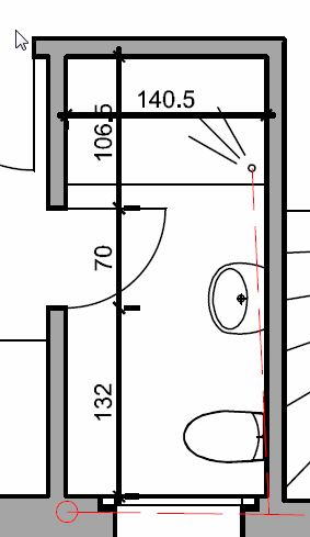

Salut Birdy,
On a exactement la même problématique que toi pour notre douche de la chambre d'amis! La voici:
On pensait un bac de douche à fleur extra-plat (style Kaldewei Conoflat) de 140x100 (moins cher qu'une douche à l'italienne et tout aussi classe je trouve), par contre, pour la cabine de douche, on savait pas trop quoi prendre. Sachant que le pommeau sera probablement sur un côté "largeur" du bac de douche, l'idée d'une simple vitre de 80-90cm me semblait pertinente: ça ne giclerait pas en dehors en laissant un accès sans porte. Mais la solution de Vayloe de chez Hornbach peut être une bonne alternative, qu'en pensez-vous?
