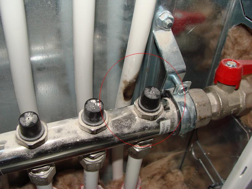

Je viens de découvrir un dégât supplémentaire. Dans la boîte à vannes du chauffage au sol qui se trouve dans la salle-de-bain. Il y a eu un arc entre l'arrivée d'eau (tuyau inox) et l'un des tubes de distribution (peint en blanc). C'est tout noir et l'inox est bien marqué. Ca veut dire, en tout cas c'est la seule explication que je vois, qu'il y a eu un arc entre le DIN qui passe au niveau de la gaine technique et les tuyaux de chauffage qui sont dedans. Je pense que c'est aussi ce qui a arrêté la foudre dans son fol parcours car les tuyaux de chauffage sont mis à terre. J'ai regardé les autres tuyaux, je n'ai pas vu d'autres dégâts. Bien sûr, je ne peux voir la tête de ceux qui sont dans les murs et dans le sol. J'espère qu'il n'y a pas eu d'arc suffisamment puissant pour en percer un. Je vais le signaler dans mon rapport pour l'ECA au cas où j'aurai une inondation l'hiver prochain. Comme l'avait suggéré PFB, j'ai testé le chauffage (c'était un jour à midi et j'ai oublié de l'arrêter, et comme il faisait chaud dehors, je l'avais mis à coin. Il faisait 28°C dans la maison le soir), il fonctionne, mais est-ce que je l'ai fait marcher suffisamment longtemps pour m'apercevoir d'une fuite. Cette histoire commence à sérieusement me casser les pieds, je n'avais pas besoin de ça pour m'occuper l'esprit et le temps.

J'ajoute la photo du dernier dégât.
