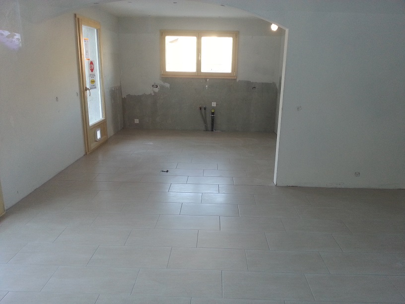

On m'a toujours dit qu'il fallait mettre la cuisine sur le carrelage pour entre autres éviter des dommages en cas de dégâts d'eau du LV etc. Sur notre chantier, ils viennent de finir de poser le carrelage et la cuisine va bientôt suivre. Le problème c'est que j'ai remarqué que les tuyaux bleus contenant les fils électriques sont sur chappes mais pas couvert par du carrelage (voir photo, ce sera plus simple...). C'est clair que cela va être caché par les meubles de cuisine mais je ne peux pas m'empêcher de penser que cela aurait été plus propre de mettre ces "tuyaux bleux" plus dans la chappe afin de pouvoir les couvrir avec du carrelage. Qu'en pensez-vous? Est-ce normal de faire ça comme ça? N'y aura-t-il par des problèmes si une des machines a une fuite d'eau (steamer, LV, etc).

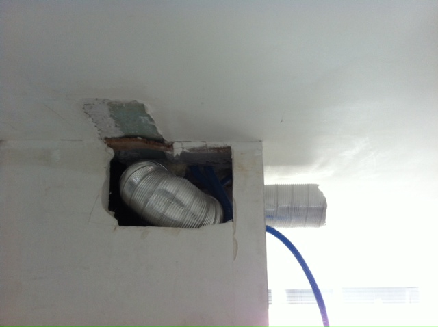

Ma deuxième question concerne le tuyau pour l'évacuation de l'air de la hotte. Comme vous pouvez le constater sur la deuxième photo, ils ont du corriger une erreur de placement de ce tuyau. Résultat: ils ont forcé pour faire sortir l'évacuation sur l'autre face et ainsi cette évacuation se retrouve toute "tordue" et n'est pas du tout droite. De nouveau, je trouve ça pas très propre... Je me demandais si cela était un problème pour les performances du moteur de la hotte. Pour info, nous allons installer une hotte de plafond miele da 2900.

Heu concernant les tuyaux bleu au sol, je trouve cela pas normal.
Apparement ils ont oublié de les passer dans la dalle. Car ds la chape cela n'est pas possible avec les tuyaux du chauffage de sol. C'est dommage de voir cela! Ils auraient pu gainer dans le mur à la limite et ensuite faire un rhabillage.
Concernant la hotte désolé, je n'ai pas de connaissance là-dessus. Mais là aussi cela me paraît un beau travail de bracaillon.

Je ne peux pas t'aider car je ne m'y connais pas trop mais par contre, c'est vrai que nous n'avions pas ces tuyaux sur le carrelage avant la pose de la cuisine...

Pour le tuyau de la hotte, je confirme que le job est mal fait et pas au normes d'installation, tu vas effectivement avoir une perte de puissance et plus de bruit...
Pour les tuyaux apparents jamais vu ça non plus...

Ahhhh ces gaines bleues :-) Magnifique
Avant que la chape soit coulée je suis passé contrôler que toutes les prises électriques soient présentes selon les plans et que toutes les gaines étaient tirées. Sinon je me serais retrouvé dans le même cas que toi: les électros avaient oubliés la prise à la cave (ça peut arriver...régulièrement visiblement ;) ). J'ai donc tiré moi-même les gaines le soir-même car le lendemain matin les chapeurs venaient.

Maintenant ils ont bouché le trou pour l'évacuation de l'air et mis le crépi dessus. Je ne suis donc pas sur qu'ils ont bien modifié la sortie de manière propore de l'évacuation.
Concernant l'évacuation, est-ce que cela choque d'autres personnes?

manu1983 a écrit : Concernant l'évacuation, est-ce que cela choque d'autres personnes?
Hello !
Je ne sais pas si cette position de tuyau a une incidence sur la qualité d'évacuation de l'air...
Cependant, ca ne me choque pas car j'ai vu des tuyaux d'évacuation de cheminée aussi avec des angles comme ca.
