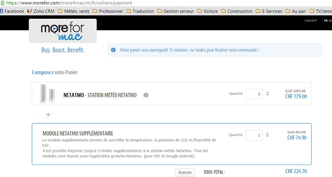

Netatmo en promo
Messagepar birdy » ven. 10 janv. 2014 10:34
Hasard... Aujourd'hui Netatmo à 179.- et module complémentaire à 74.90 sur https://www.morefor.com
En tout cas ils gèrent bien les cookies, je ne me suis jamais inscrit sur morefor.com mais j'ai fait des recherches hier sur Netatmo...

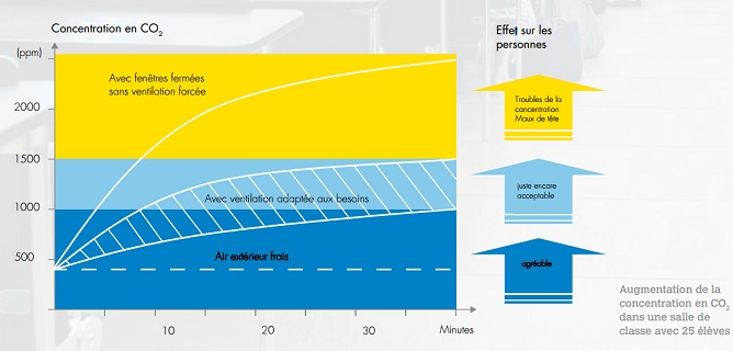

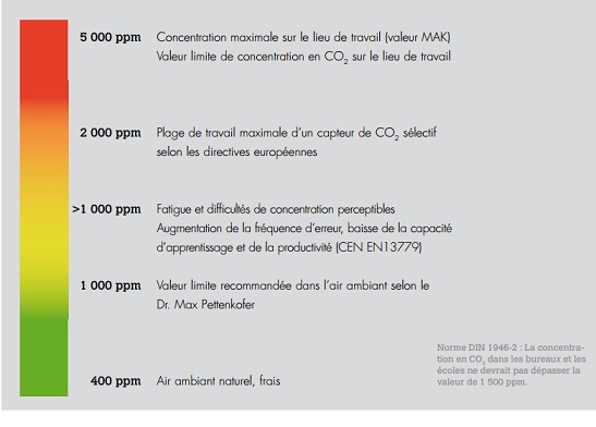

Sinon j'ai trouvé ce graphique intéressant:
http://www.sauter-controls.com/uploads/ ... 617229.pdf
